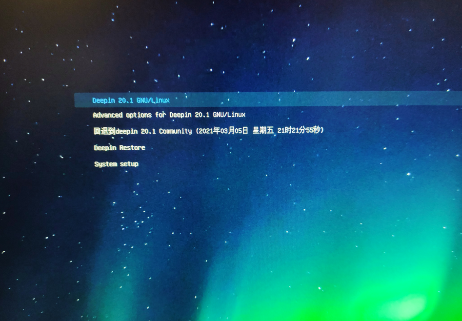

经历一番周折,总算安装好双系统了,不过安装好之后,启动项里没有WIN10的选项:
最后试了好几次,选了最下面的system setup,重启之后等几分钟就能进WIN10,但是也是直接进WIN10,
没有深度的系统启动项,而且也没法再进深度系统了。
最后摸索了好几次,开机时插入之前制作的深度安装U盘,然后又能进深度系统了。
这也太麻烦了!!
按照网上说的,进入deepin系统,打开深度商店安装“深度系统修复工具”,搜索显示没有这个软件。
还有说执行sudo update-grub或者sudo update-grub2的,都执行过了,还是没变化。
怎么才能解决这个问题?高手指点一下!

     运行 sudo update-grub 即可 ,并不需要其他的操作,
就会更新grub 的启动菜单,会自动获取win10的启动项目添加到deepin的grub 中(若出现没有找到的情况,得视情况而定了,比如你的分区错误,启动模式问题,BIOS的信息读取问题都有可能)。
      但这些都不如主板的启动菜单更有效。
开机的主板启动画面中,按下del进入bios 设置boot启动选项,把deepin 调整至第一个,这样可以默认启动deepin,每当切换系统时主板启动界面(品牌啥的)中按快捷键(启动界面下方有文字提醒boot mananger)。
