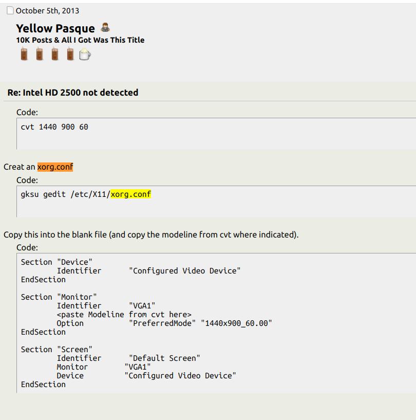

widon1104
2021-03-06 23:03
#22
楼主看得懂英文吗?
这个帖子里面说的挺清楚的
https://ubuntuforums.org/showthread.php?t=2178676
1440 900改成你希望的分辨率
试试这样行不行

syax9
2021-03-07 04:09
#24
widon1104:
楼主看得懂英文吗?
这个帖子里面说的挺清楚的
1440 900改成你希望的分辨率
试试这样行不行
谢谢 我看下啊  我有谷歌浏览器 翻译中文

jin202008x
2021-03-23 07:31
#31
我这里的台式机安装的A卡,分辨率跟 bios 中的显卡设置选项 IGD、PEG、PCI的选定有关。设置PEG的时候进入系统后有分辨率选项。选择自动或者其他的,则进入系统后只有一个固定的极低分辨率。楼主可以试着更改设置看看。
