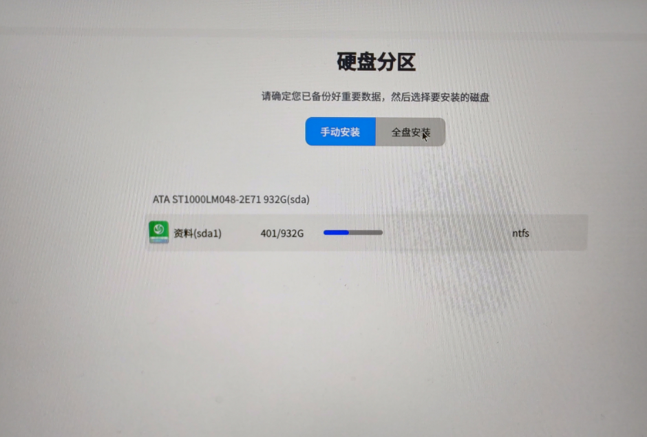

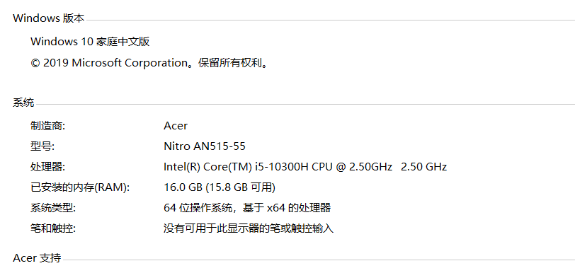

我去年买的笔记本,配置如下:

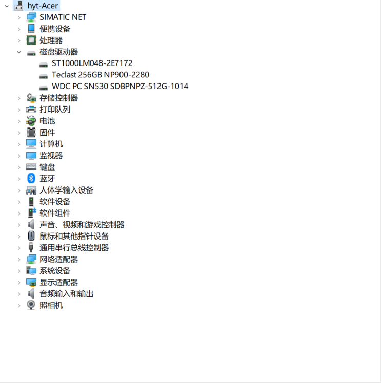

安装了三块硬盘:
512G是本机自带的,1T的机械硬盘和256的固态是我后来加上的。我本想把深度系统安装到256的固态上,但是安装的时候只能看到机械硬盘:
请问是我的电脑设置问题还是其他的缘故?
深度系统我在家里的台式机和虚拟机中都安装成功过,安装过程都熟悉的。

看固态的型号应该是NVMe接口的硬盘,内核缺少驱动所以无法识别。
论坛经常有讨论类似的问题(比如这个),不知道是不是20.1的内核镜像里缺少了相应的驱动。

的确,这两块都是NVMe接口的,那是不是没办法了
