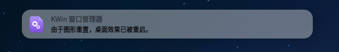

2021-03-06 00:57
进入桌面出现这个东西
出现这个提示是什么问题?
