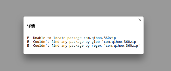

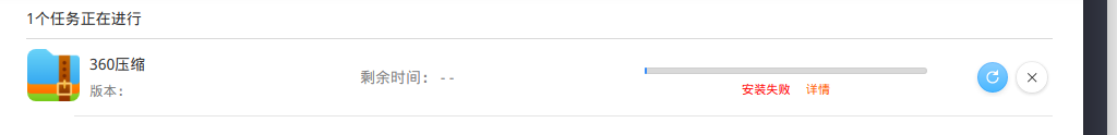

3、今天份的BUG热的!!应用商店故障,就感觉像是,和后台apt脱离了联系!
【情况】突然发生的,在此之前是我通过apt autoremove virtualbox-6.1  卸载了之前安装的软件,这有什么大不了的呢!!

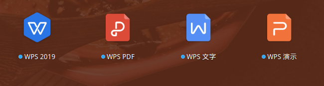

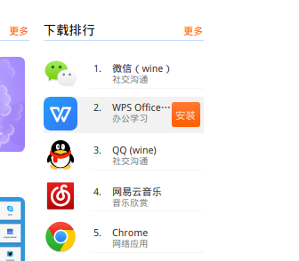

然而,重启之后,应用市场用不了了! 【比方说,之前安装过WPS,可是在商店里WPS未安装。另外就是在商店里安装软件,不管什么软件,都是“安装失败”详情提示图片在此】
但是,不管哪款软件,用命令行是可以安装的!!!
【所以,我判断它和后台脱离关系了,离家出走了!!】
【哪位大神看到???!!可以给支个招,这些BUG真的让我使用的很难受,逼迫我“背井离乡”的去使用,洋Linux,真的希望 deepin OS 可以在圈里人眼中,是骄傲的,牛逼的,而不是BUG多的,不好用的】

2021-03-04 19:21
用apt安装看看具体报错,这个显示信息太少了

Q客涵
2021-03-06 01:45
Ziggy:
apt正常的

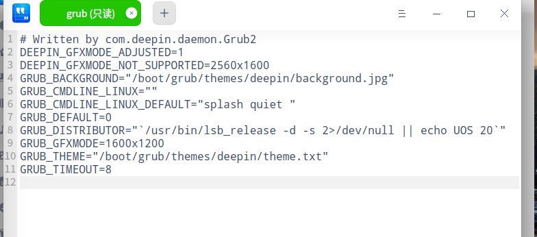

我找到这个文件
