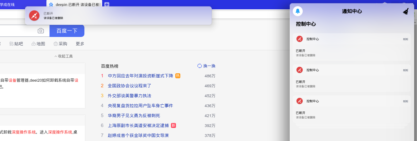

刚刚更新系统后
不断的弹出,deepin 已断开 该设备已被删除
而且有线网时断时续,求大神说一下???!!

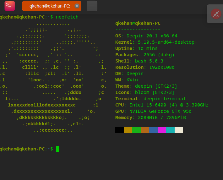

正常前内核多少?大概率是不兼容,可降级内核或者手动安装网卡驱动

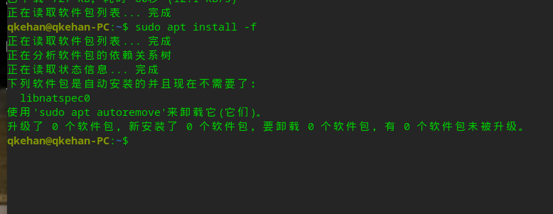

楼主终端sudo apt install -f
截图看看。

Q客涵
2021-03-02 05:24
lcw0268:
截图看看。
?你看一下,要不要卸载

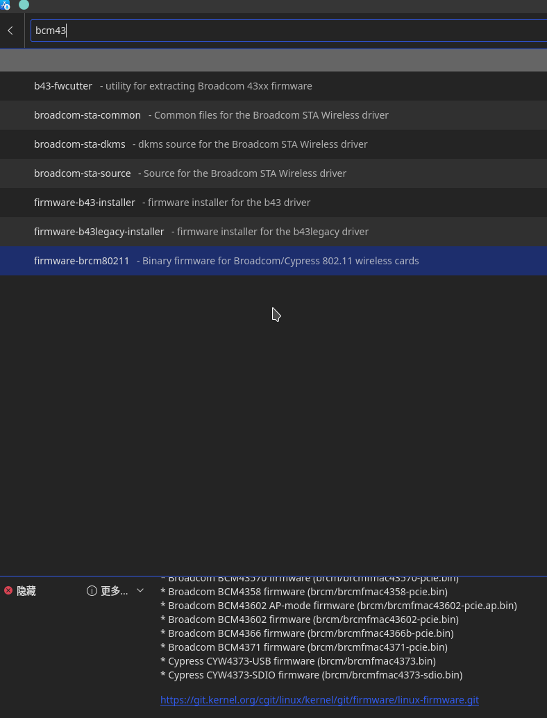

【博通网卡驱动】
转载自原文链接:https://blog.csdn.net/weixin_41827342/article/details/103620566
Linux博通43xx系列网卡驱动
SupriseCodeKiller 2019-12-19 19:32:50 586 已收藏 2
分类专栏: 学习札记 文章标签: Linux
版权
sudo apt-get install bcmwl-kernel-source #Broadcom 802.11 Linux STA 无线驱动源
sudo apt-get install broadcom-sta-common
sudo apt-get install broadcom-sta-source
sudo apt-get install b43-fwcutter #Broadcom 43xx 固件提取工具
sudo apt-get install firmware-b43-installer
执行如下命令,激活无线网卡:
sudo modprobe -r b43 ssb
sudo modprobe b43

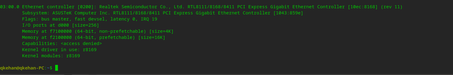

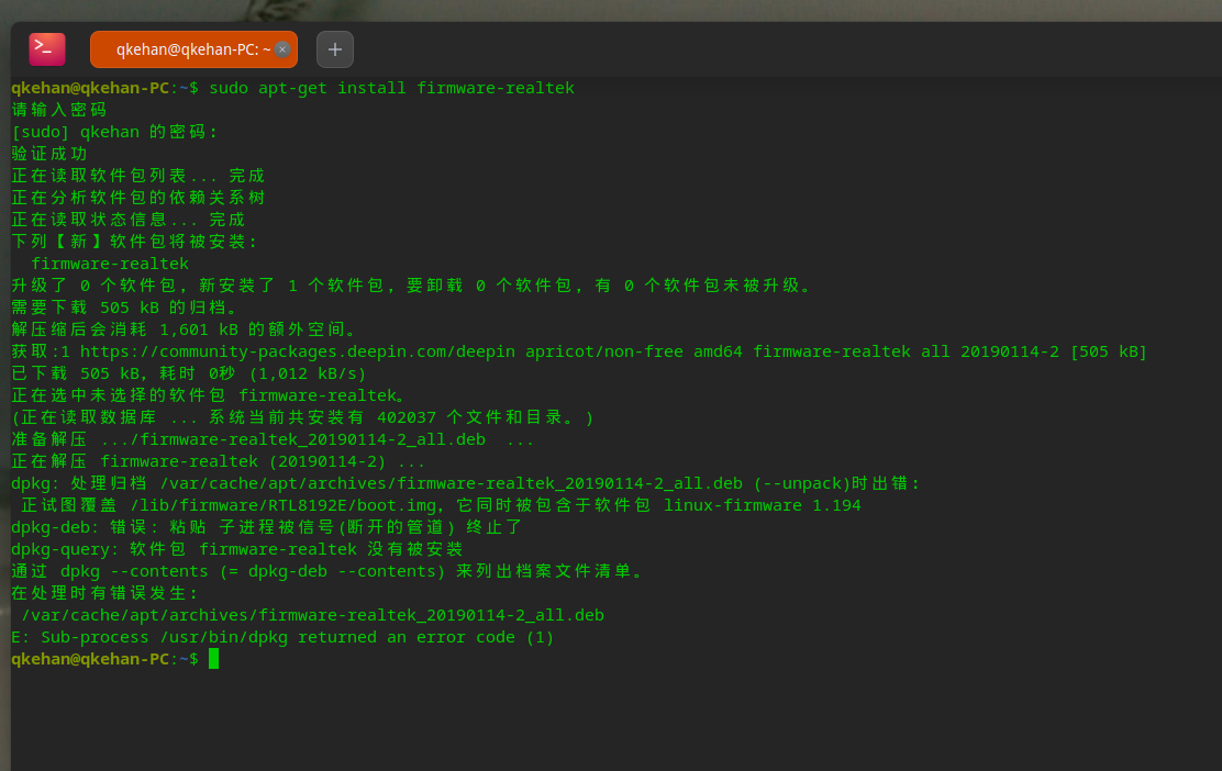

你安装固件看看。
firmware-realtek
你的有线网卡的。

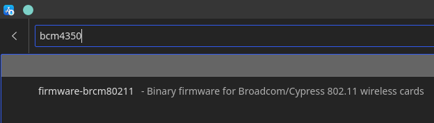

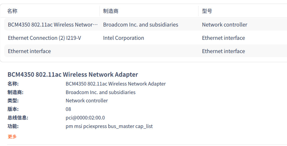

Q客涵
2021-03-02 19:40
lcw0268:
你安装固件看看。
firmware-realtek
你的有线网卡的。
无线网卡你没有说43多少
固件:
bcm4350
Q客涵
2021-03-02 19:47
lcw0268
2021-03-02 21:12
Q客涵:
bcm4350
固件支持你的无线。

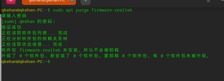

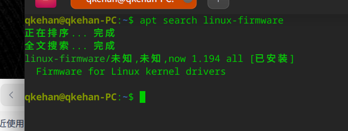

lcw0268
2021-03-02 21:18
Q客涵:
不好意思,你现在需要决定是用linux-firmware还是使用闭源固件。
如果要linux-firmware,
就sudo apt purge firmware-realtek
你安装没有成功,要彻底卸载realtek固件,不然以后都不能安装其它包了。
同样,要用闭源固件,就卸载linux-firmware.
Q客涵
2021-03-02 21:50
lcw0268:
如果要linux-firmware,

Q客涵
2021-03-03 04:09
好了   我现在重新安装了系统,一切正常,【事实证明,尝鲜是要付出代价的!哈哈!】
大侠,现在我的无线网卡用不了,你看咱么安,你上面查看驱动的软件,又是什么??
Q客涵
2021-03-03 04:15
#20
Q客涵:
系统默认  是有linux-firmware的 我更偏向与开源驱动,您看怎么安装??
我之前这款网卡在deepin从来就没有成功过,都是用的Manjaro默认支持的!
