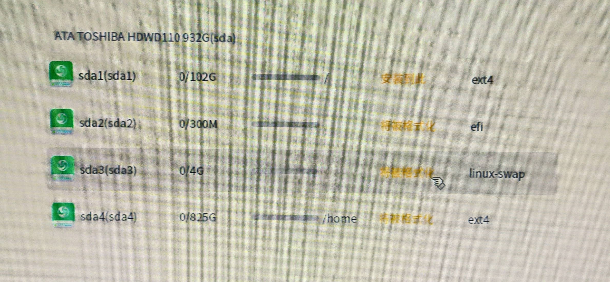

[Newbies] 手动分区安装,这样分区可以不?谢谢!

应该是没什么问题的

200G
2G
10G
剩下
SamLukeYes
2021-02-28 17:19
不建议单独分 swap,装完以后再设置 swapfile 即可

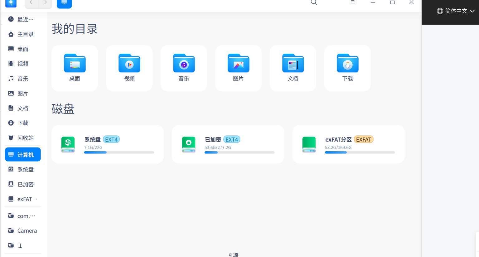

2021-02-28 19:54
根分区那么大太浪费了吧。
我的习惯是 efi /boot单独分区易于维护 ,/ /home用luks加密,再把/opt /var等挂载到/home上,exfat装win10,既相当于全盘加密又可用双系统。

手动分区怎么把/opt /var等挂载到/home上?
是安装完后挂载吗?

好像要分/boot

这个分多少G合适,谢谢

是的,创建链接即可

默认即可

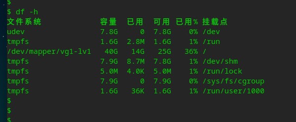

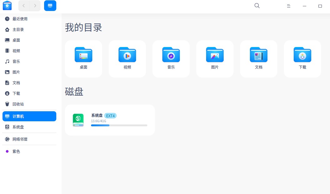

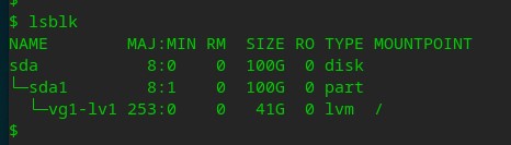

code nxj
2021-03-01 02:55
我推荐只分根(/)分区和/boot分区,/home、swap分区什么的可以装好系统后按需调整
code nxj
2021-03-01 03:00
还能把根分区放到lvm里,boot分区装好系统后也可以移动到根分区
