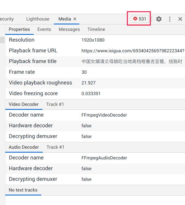

不想试了,估计是不支持,西瓜视频播一个视频,不停的报error
虽然说都不支持硬解,bilibili网站播放视频,cpu占用只有西瓜视频的1/2到1/3

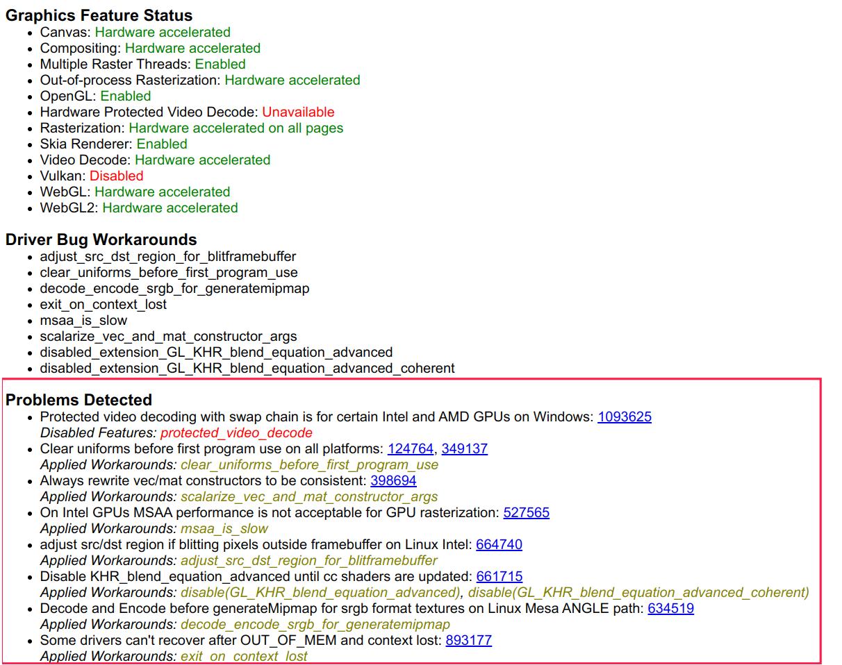

chrome://gpu 在我公司的mac电脑上面,Problems Detected是空的,
但是在家里面的deepin上面,Problems Detected有很多项,所以mac占有率高不是没有原因的,确实是做了很多工作
这些都没有关系,这些Problems Detected一般都是已知问题被检测到。你可以拉到最最最底下,有个Log Messages,如果你觉得你的配置一切OK,驱动也没问题,还是硬解失败你可以看看这一部分的Log,可能会发现一些有用的错误信息。比如我曾经硬解失败就是因为vaapi本身升级了,但是驱动还没升级支持新版本,于是在这个Log中看到了错误信息说是不兼容vaapi的so文件。

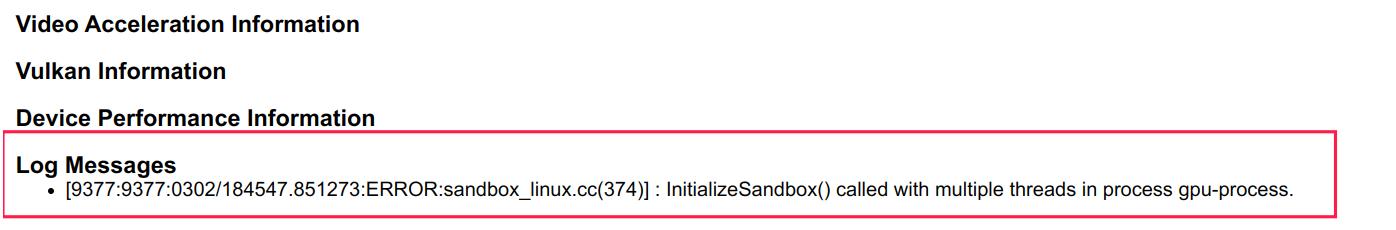

  • [9377:9377:0302/184547.851273:ERROR:sandbox_linux.cc(374)] : InitializeSandbox() called with multiple threads in process gpu-process.
Log Message只有这一句,我估计是没救了
那个没事,不是GPU崩溃
