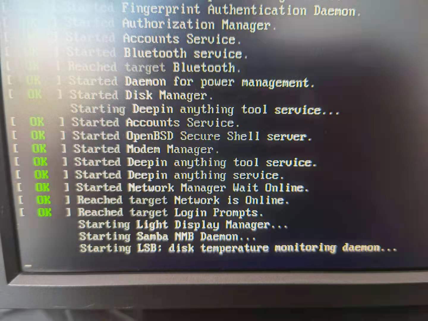

Intel 核显正常使用的deepin2.0,加装GT720显卡,折腾一上午未成功,在启动菜单里,加各种参数,如nomodeset 之类,好不容易启动后看到小字符的提示了,但卡在如下界面了,请问我这种情况,到底应该怎么弄?

拆掉独显以提升性能。
看看/etc/modprobe.d有没有屏蔽nouveau内核模块,如果有就删除他就应该可以了。不要安装nvidia官方驱动。
再不行看看/etc/mkinitcpio.conf(名字没记住)添加nouveau内核模块。参考archlinux wiki吧

检查nouveau内核模块是不是被屏蔽了?
要不拆掉独显提升性能?

在楼主当前界面下,按Ctrl+Alt+F1进入tty,然后,随你安装处置咯。

我的ubuntu,最近加了nvidia独显,把bios里的核显屏蔽,直接进系统装闭源驱动,啥问题也没有,啥也不要做。
我这不是在安装界面,是加完显卡后的正常启动的过程中。刚才试了一下,按Ctrl+Alt+F1,没反应。
F1-----F7都可以按试试,通常F2。
