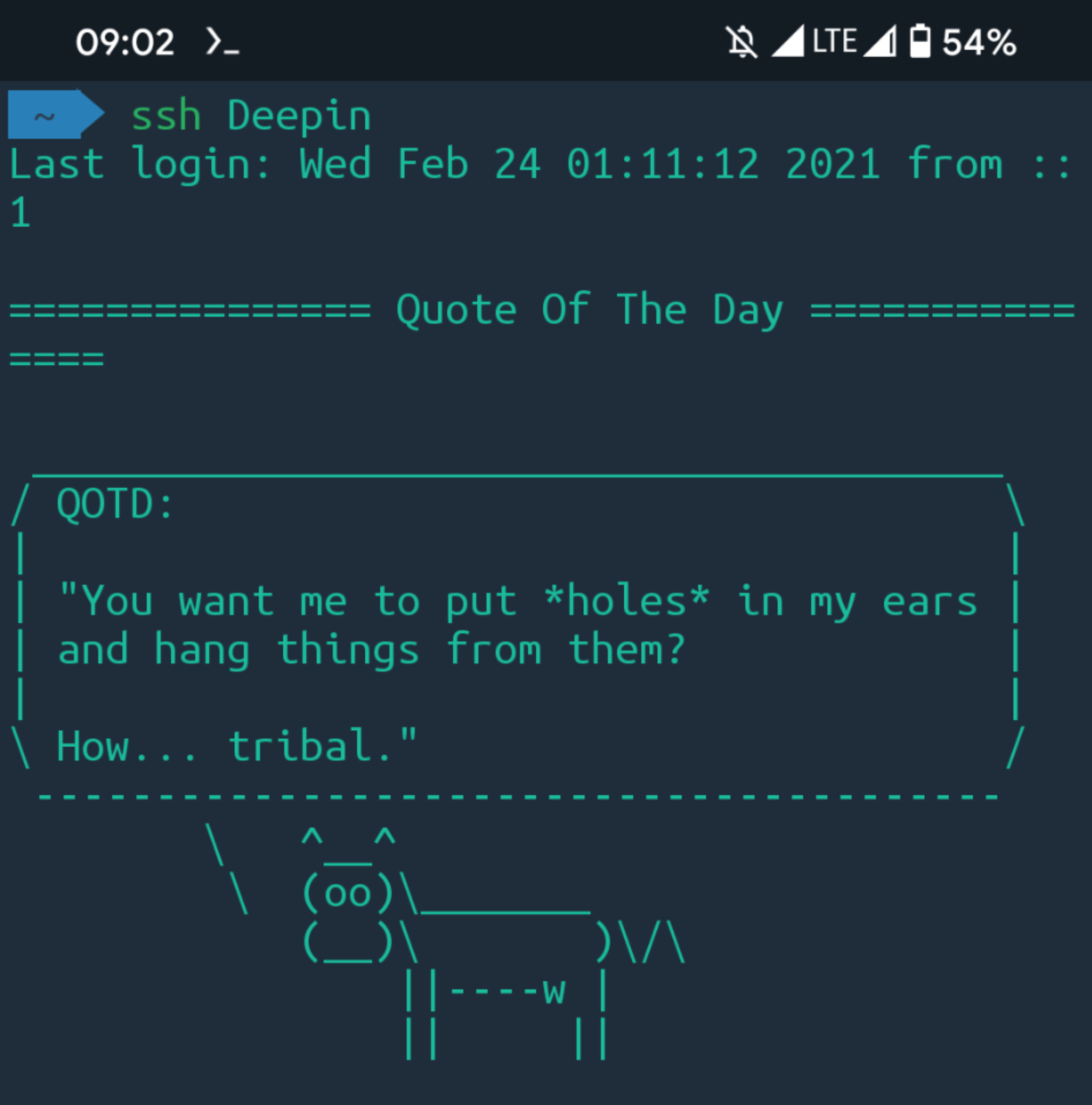

可以连接成功,但一直重复下面的报错↓↓↓
不管是用其它设备连接这台电脑还是 ssh localhost 连接自己,都是这样的报错。

很奇怪,今天重新开机,又自个儿好了。
剥壳白煮蛋
2021-02-27 17:15
这是一个可复现的 bug ,可能是因为我安装了 howdy ?偶尔解锁验证会出问题。
注销重新登录就好了。
剥壳白煮蛋
2021-02-27 17:16
剥壳白煮蛋:
注销重新登录就好了。
不对,必须重启!
