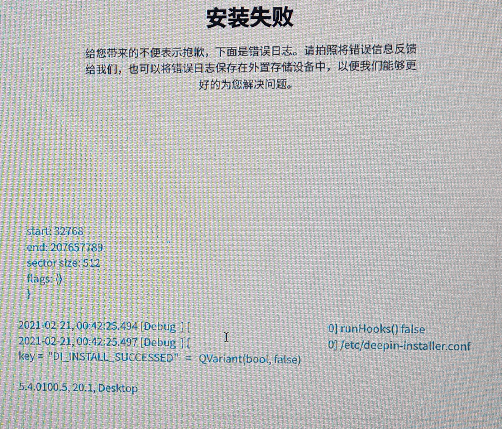

[Tutorials] 天选笔记本安装deepin20.1失败

华硕天选游戏本,R74800H加1660TI,8+16 3200的内存,两个512G的M2固态硬盘,每个盘装一个系统,每个盘都有单独的EFI分区,而且是必须有,不然进不了下一步,本来是装好了的,但deepin和WIN10总是不能全部正常启动,我就想重装一下,但是不行,这个问题估计难以复现,因为我不确定我是不是遗忘了什么操作,后来我删除了DEEPIN的EFI分区,使用分区助手扩大WIN10的EFI分区到512M(安装时系统要求大于300M),重新安装DEEPIN到WIN10所在的固态硬盘的空白分区,并将DEEPIN的EFI分区手动设置在WIN10的EFI分区,未勾选“格式化此分区”,安装成功以后,出现了新的问题,在DEEPIN的启动界面里找不到WIN10的启动项,使用命令更新GRUB也不行,后来发现EFI分区里的WINDOWS文件夹消失了,应该是被格式化或者被替换了吧,双系统失败,现在只能用deepin单系统了!而且,闭源驱动对1660TI笔记本显卡支持差的要死,最近的官方闭源驱动也是2019年11月的,那时候内核才5.3,与5.8肯定不兼容吧,反正我折腾了一下午也没能装上官方闭源驱动,仓库闭源驱动最新的440.45貌似根本不支持笔记本1660TI,开源驱动貌似也不支持OPENGL吧,感觉好浪费啊

源内最新是450,你再检查下更新,5.10兼容450,可以用这个或者PE的easybsd找回引导https://bbs.deepin.org/zh/post/205701

我和你是一个型号,deepin也安装在另外一个盘里面,我前几天也重新安装20.1覆盖旧版本,没有出现你的这个问题,你安装时必须选择高版本内核,然后继续升级内核到5.10。再自己下载安装nvidia的驱动(官网下载run文件)。
我安装双系统是将两个系统安装在不同的硬盘上,也是两个EFI分区,另外,deepin的grub无法引导windows,建议安装refind引导双系统
