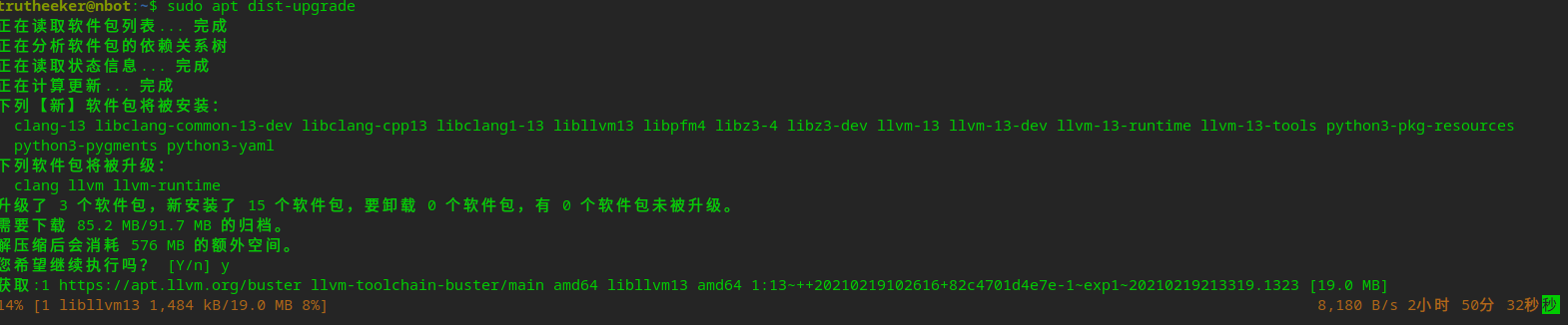

trutheeker

用的下面的源:
deb http://apt.llvm.org/buster/ llvm-toolchain-buster main
deb-src http://apt.llvm.org/buster/ llvm-toolchain-buster main
trutheeker
2021-02-21 06:27
SamLukeYes:
什么叫“用不了”?
感谢指点,导入密钥之后可以用了,就是太特么慢了。
