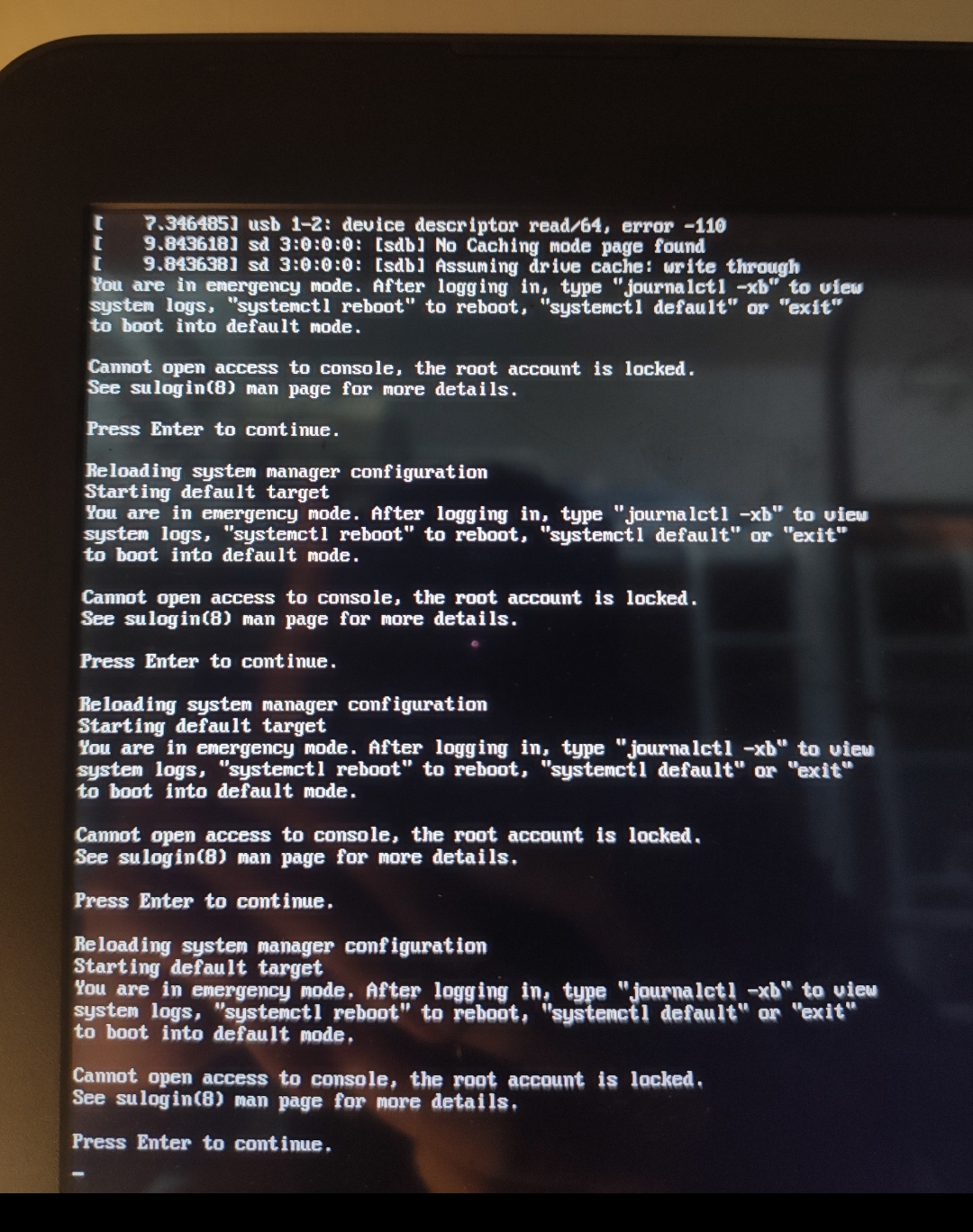

用乌班图里面的gparted把deepin的swap分区往后移动了,然后开机失败,如图,请求帮助。

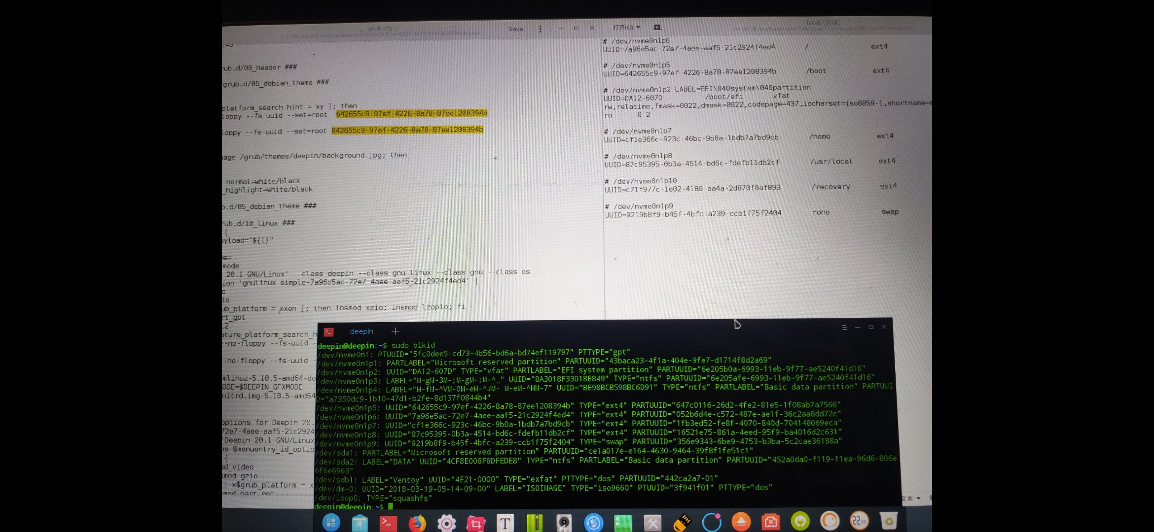

与风长舞的叶
2021-02-20 06:29
ghostry:
估计是uuid变了。
修改grub.cfg和fstab里边的对应值就行了。
用live查看的,这3个地方的uuid是一样的
ghostry
2021-02-20 16:46
与风长舞的叶:
又看了下你的帖子,发现你移动的是swap分区。
检查下fstab里边 swap的uuid和真实的是否符合
与风长舞的叶
2021-02-20 16:55
ghostry:
真实的uuid是在live里用sudo blkid查看的吧?终端显示的uuid和fastap里是一样的

与风长舞的叶:
这奇怪了,如果是移动分区引起的问题,只能想到这种。
要不,禁用swap试试能不能启动起来。
