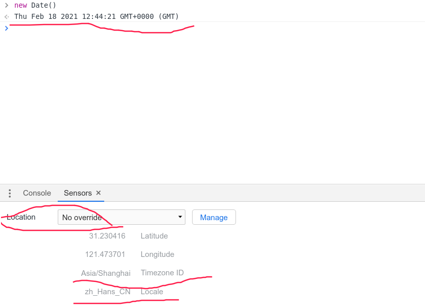

我系统是 deepin linux v20, 5.10.5 的内核,语言是中文(为啥不设置成英文呢,因为设置成了英文后,日历不显示 阴历。。。),
地区位置设置成 上海 时区 是东八区
但是 浏览器获取的时间 就是 错误的,没有加8小时
浏览器手动设置 local 是 shanghai 也不行,只要关闭 F12 开发者调试工具,就又回到了 原来外国的时间
所有谷歌内核的浏览器都有这个问题,火狐浏览器就是 对的
系统自带的浏览器 和 chrome 浏览器 都不行,
这个bug 都已经 2年了,至今未修复,
15.11 的时候 就有这个bug 了,对开发者 来说 没法用了,
对普通用户来说 也不友好,比如看视频 全屏的时候,浏览器里就显示 是 12点多,但实际上系统时间 已经是 晚上8点多了,整整差了8小时

我来挖坟了,今天用Django集成redis,死活不生效,后面一看浏览器时间慢了8个小时。。。
看有人说在location里面把默认的no override改成上海也没用。。。
对普通用户影响不大,对我真的是。。。难道又要装回kubuntu

我电脑也是这样的,但是 把浏览器 f12 地址里改成上海就可以了,但是关闭f12 就不好使

chrome不用改,系统时区改成上海就行了
如果还不行,就把系统时间格式改成UTC
timedatectl set-timezone UTC
然后打开系统的时间设置,点击同步,就能更新到正确的时间了
