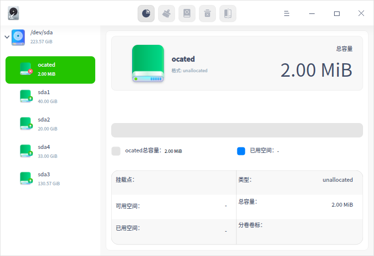

望大佬解惑8:Ocated 是啥分区?
Ocated 这是未分配空间还是mrb的啥引导,(pe下--diskgenius--中没有这个分区)
如果是未分配空间可否合并到win10(sda1);

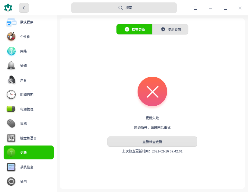

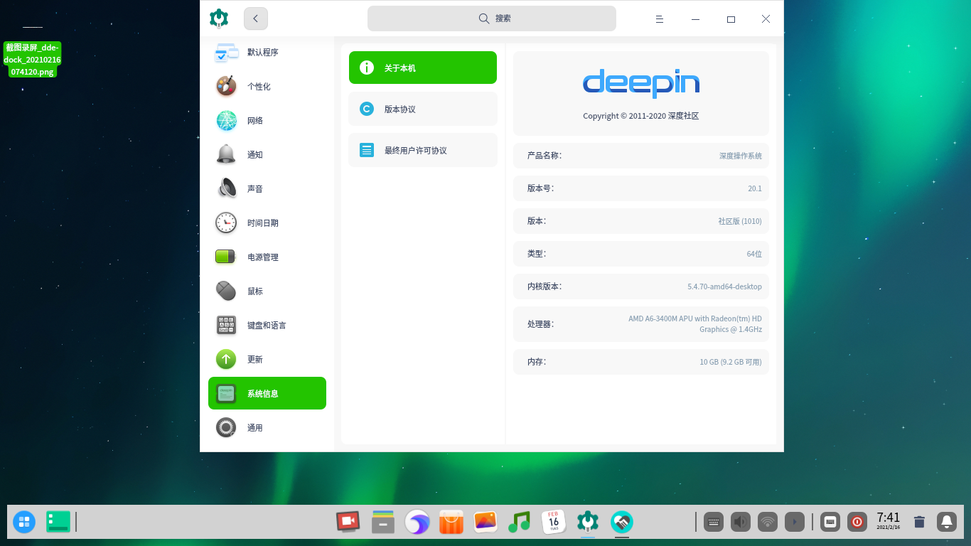

第一二遍安装可以正常更新,正常使用。这是第三次安装,截图时未开启更新;
目前更新无问题,一切正常

8. 图片里写了,是 unallocated 未分配空间。使用 GPT 格式的硬盘是需要在硬盘首尾留一定的空闲空间的,方便调整分区大小?

 8. unallocated 未分配空间的原因也可能是安装前划分的空闲分区[装deepin]位于逻辑磁盘,安装后空闲分区变为主分区,之间划分流出的空闲空间:(又试了安装一次,磁盘开头的Ocated可能是是win10的系统保留分区,空闲分区[装deepin]划分为主分区的情况下没有出现磁盘中间的Ocated)
