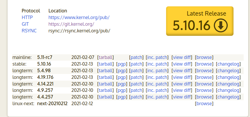

深度liunx 20.1版,5.10内核有问题,我的安装上也网卡不能用,可能是驱动安装错误了,我看设备管理器,有驱动,但不能启用,是禁止状态,我启用了很多次都不可以,现在就两个办法,一个是重新安装深度liunx系统,安装稳定版5.4.70的,一个是换内核,不要使用5.10的内核就好了,想不出问题安装长期维护版的内核,现在最新的是5.4.98 内核下载:https://www.kernel.org/
