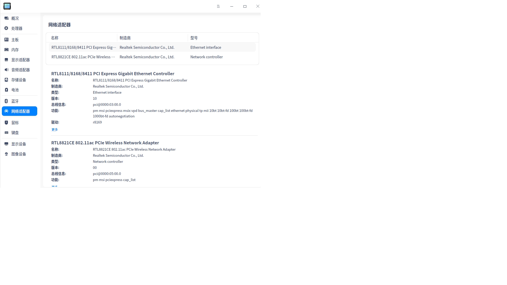

20.1的深度 升级到5.10的内核。无线网卡就是最要命的 RT8821CE。
在论坛里找了各种方法都试了。现在蓝呀是正常工作。无线网卡没工作,有线是好的。
设备箮理器中却认出来网卡型号。我这到底是装好还是没装好?

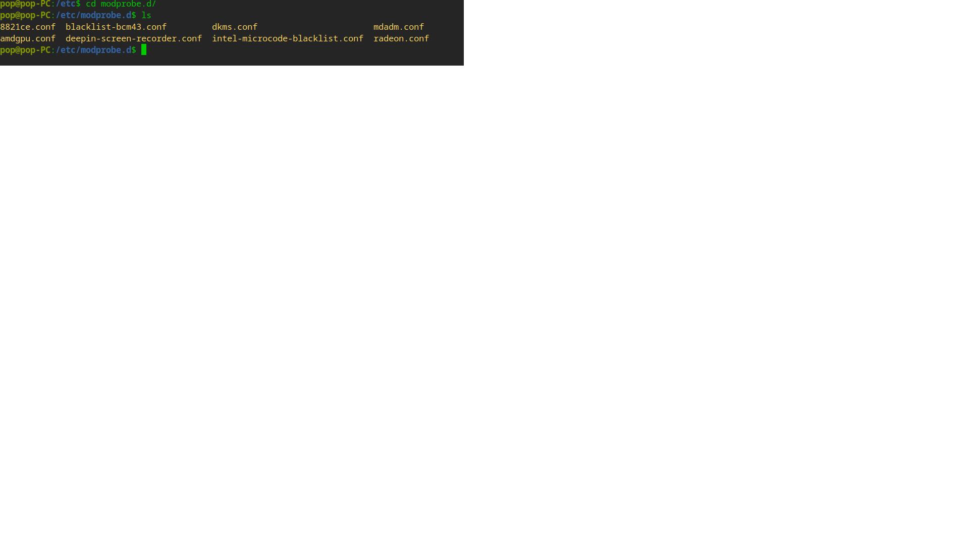

目录下却有这个网卡的文件。

https://github.com/tomaspinho/rtl8821ce,其他内核有没有试过?

先是用的5.4内核 然后升级到5.10的内核。结果都不行。 截图是5.10下的
你给的这个地址我去下载回来了,但是在目录下运行 sodu ./mdxxx.sh 却报出没找到这个命令,也不知咋回事

此问题已解,在此写一笔希望有同样问题的兄弟参考。
https://blog.csdn.net/qq_31427211/article/details/92422824
本人是参考这个博客解决的 步子一模一样。在深度5.10内核上正常 工作。蓝呀也是正常的。不需要另一个贴子中兄弟说的换网卡,能省一点是一点。
在GitHub上下载的 要进行编译 再安装。
