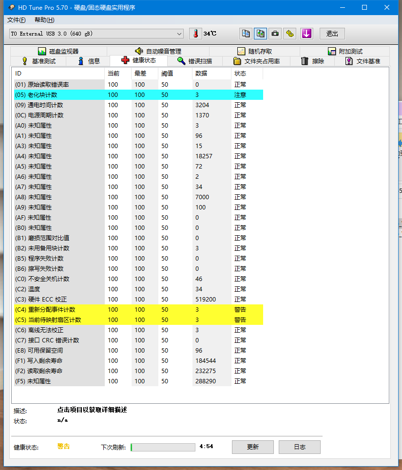

a***1@163.com
2021-02-09 17:16
ycscg:
我估计楼主U盘因为大量写入数据,读写频繁,因此出现新坏块了。这种情况我也遇到过,我有一个32G的U盘,一芯的主控,因为反复制作启动盘,大量写数据,突然就无法启动了,win系统下重新格式化变成了16G盘,找到一芯的量产软件高级格式化量产也是16G,选低级格式化后又恢复成了32G盘,现在正常了。所以U盘出现坏块必须要低格量产才能修复,因为只有量产低格才能重新标注坏块修复U盘。
固态硬盘用低格有没办法消除C4\C5和05报错?
我有个机械1T的低格搞定了C5,但是C4消不掉。
这个640固态的反正用了一年多的返厂货,能消的话想搞搞。
不过会不会恰得其反寿命更短了?
报错

wtz
2021-02-11 21:25
a***1@163.com:
不过会不会恰得其反寿命更短了?
报错
SMART参数貌似能用专门工具直接修改,不过要查找主控的型号啥的。
Linux下估计是没有此类工具了,可以到数据恢复相关的论坛(chinafix、intohard)上看看有没有相关资源。
