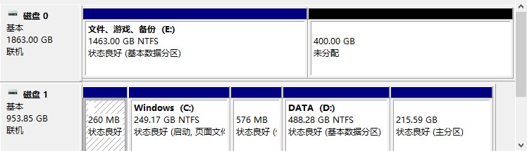

嘛~我新买了块2t的固态硬盘,空间够,就试试两个系统共用一个home会怎样,说到底就是为了消磨时间,瞎折腾的,emmm 为了尝试一下能不能用,反正有问题我就删分区就好了,我原有系统不会被覆盖的。

我今天试试,反正快过年了闲得慌 先分出400g试试~
预计/ 各100g /home 200g
如果这样可以正常使用 就留着了,如果有问题或不好用,就清空分区,我现在电脑上有一个windows和一个marjaro
安装成功,安装时都选择了较新的内核,否则无法安装,先安装的uos 之后安装的deepin
安装deepin时只挂载了/home 没有格式化
