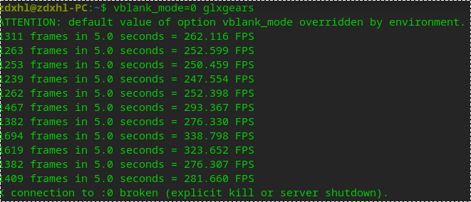

升级到最新版后,显卡帧率下降到250fps,导致使用的时候像是没安装显卡驱动似的,一顿一顿的。之前帧率在5000左右,这是怎么回事?@ 管理员 及各位大佬
我是手动安装的显卡驱动(.run文件)390.141版本的

我在升级到5.8.14内核时,显卡驱动就失效了,当时我先是用系统提供的“显卡驱动管理器”切换,未成功;然后我又用apt安装390版本的显卡驱动,还是未成功;最后我在Nvidia的官网上下载的390.141版本的驱动(.run文件)手动运行,安装成功的,当时用glxgears测试帧率在5000+,一直使用到今天升级系统,内核自动更新到了5.10.5后,虽然没有像上次升级内核时出现的问题大(上次是直接屏幕分辨率:640x480,窗口都显示的超大,根本看不到操作的选项和按钮,啥都操作不了),但还是出现了显示画面卡顿的情况,一测帧率只有230+,才知道应该又是显卡驱动出问题了。

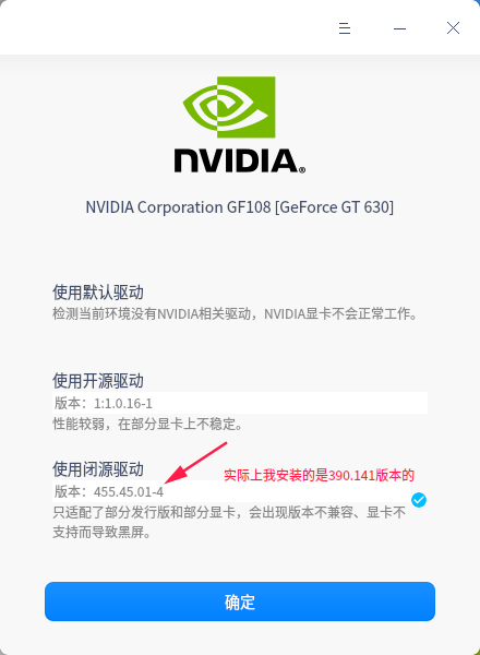

也许官方开发的功能是这样的,但好像在我的电脑上并不是这样,比如我的电脑上明明安装的是390.141版本的驱动,但是“显卡驱动管理器”中显示的却是455.45.01-4.如下图所示:
这样的情况从我这台电脑安装Deepin系统开始好像就这样。我以为就是这样的呢,也没在意。
