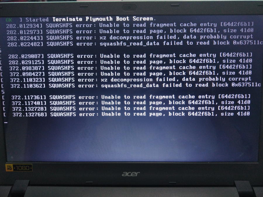

deepin V20,安装出现问题,MBR 硬盘,如果选safe,卡在黑屏白字,如果选第一行默认安装,卡在黑屏蓝字不停闪,就是过不去。换了一台电脑,UEFI, GPT硬盘,过了蓝色deepin闪烁之后,又卡在黑屏白字,什么error一大堆,什么情况啊,以前用V19的时候都没有出现安装不上的情况,这是越做越退步的情况吗?

同志,deepin没有V19,在V20.1之前的是V20再之前的是V15.11,你这个问题应该是启动盘出问题了,你试试重新做一个启动盘吧
2021-02-04 04:12
用的哪个镜像?有没有用过ventoy做引导?检查下md5是否完整

之前打错字了,不是V19, 是V15.几,因为上一个版本屏幕显示白色亮度太刺眼的原因,所以后来就一直没有用, 就盼着V20能解决,昨天搞了一下又没有搞好。现在是要用哪个程序制作启动盘呢?

我很久没有来论坛了,所以,现在用哪个软件做启动盘?我昨天用的旧款的deepin boot maker, 是不是这个不行了?

这个比较保守,现在很多都是用多引导工具ventoy了

都没有回答到点子上,不过自己还是解决了。不是制作启动盘用的软件的问题,也不是用了旧版制作软件的问题,启动盘制作软件还是那一个。而是,Win10系统下用的安全软件的影响,把安全软件先行退出,重新制作了一次,同样的步骤,同样的制作软件,可以用了。
