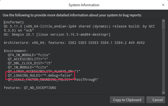

自从 1003 内测开始 qDebug() 就已经没有输出了......现在暂时只能 cout 顶着了......

看下 /etc/X11/Xsession.d/00deepin-dde-env ;其中 QT_LOGGING_RULES="*.debug=true"的话。。。所有的qtdebug日志就会打印, 把这一行注释掉即可。然后在重启; 你看下你的写的什么???
QtCreator 看
明天问下它们,看是咋回事

靠,false,你们能干的出来的啊

靠,false,你们能干的出来的啊
 export QT_LOGGING_RULES="*.debug=false";
你们是故意的吗?

啊这......源里面安装的 Qt 5.11.3 就这样,如果是为了深度系列应用不输出 Debug 信息的话也有点离谱啊......

@ z_2018  @ cht  @ 忘记、过去 好像是某一次优化时候,被打开了,后来应该又设置回去了的。

忘记、过去
原来 Qt Creator 里面有个 System Information 检查环境变量!

终于修好了!
