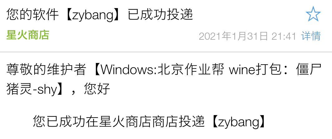

1.如果我投到星火商店一个应用,然后要更新,是重新投稿吗😂
2.投稿失败了,为什么邮箱没有收到失败原因呢😂

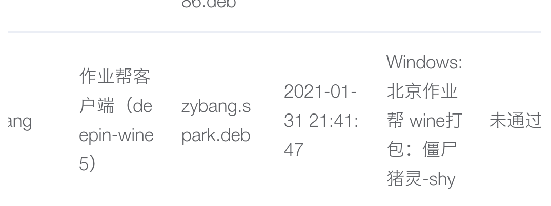

网站上说会反馈不成功的原因的呀😂
但是到现在没收到23333

但是投递系统显示未通过23333

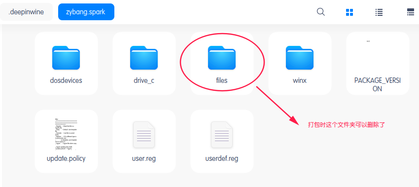

非常抱歉,可能是星火后台审核邮件系统出了问题,造成你没有收到邮件通知。之所以你投递的应用没有审核通过,是因为安装后无法运行。解包看了下,应该是压缩容器制作files.7z文件时路径有问题,造成wine容器释放后,可运行exe文件与run.sh脚本里的路径不一致,所以无法运行。你可以重新调整后再投递。具体你可安装后,到~/.deepinwine目录下找到你安装软件的目录,看到wine容器释放的具体位置以及所启动exe文件的路径就清楚了。

啊!这~怪我,怪我!貌似我之前安装测试的电脑有问题,造成安装后无法启动。
我换了台电脑重新测试确实可以正常启动,但解包后还是有点小小的问题,如下图,其实你在压缩打包容器时应该是重复了,你的run.sh脚本里启动的文件是指向drive_c目录的(也就是wine容器所谓的C盘),但是还有一个files目录,实际上又嵌套了一个完整的容器(里面还有一套你安装好的作业帮程序),这样虽然可以正常启动,但是打包时造成了安装包大了许多,建议在打包制作files.7z文件时可以删除那个files目录,以减少打包deb包后的大小。调整好后,麻烦再重新投递一次,包名不变就行。
