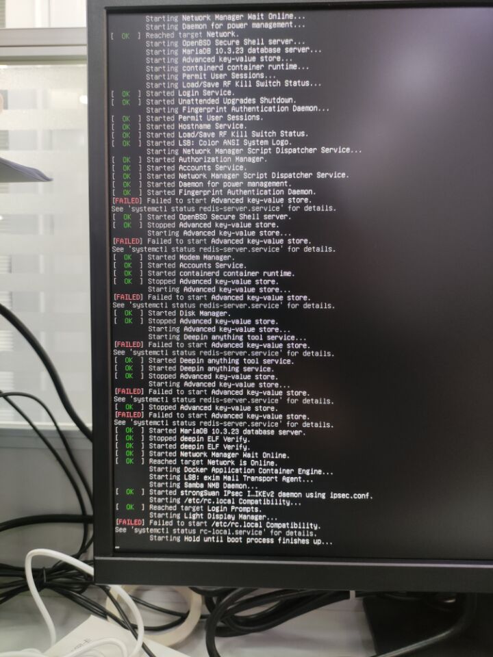

一开始插上去deepin自动进入emergency mode,一直进不去;
再后来就变成下图:

?这不是正常的吗,不同硬件、内核兼容程度不一样,轻则性能受影响,重则无法开机

用 fallback 模式启动一下看看?fallback 就是应对这种换硬件的情况的

grub 的高级选项里面有 fallback
