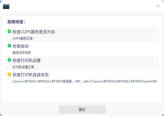

佳能打印机安装好后这个问题怎么解决,有没有大神指点一下

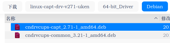

haohu1193
2021-02-02 08:28
https://www.canon.com.cn/supports/download/simsdetail/0100459603.html?modelId=1155&channel=1
linux-capt-drv-v271-uken/64-bit_Driver/Debian/
没想到佳能的驱动整理的这么好...试试看吧...

haohu1193
2021-02-02 20:39
smalldimples
可惜没有mips架构的capt
安装包里有.ppd文件,你可以解压后试试,看了下3050的那个ppd好像比较合适。。。试试呗。。。
jiuquan501
2021-02-03 03:02
haohu1193
deepin20里边好像已经预装载3050ppd了,但是直接安装好也不能用,哪里需要设置呢?
