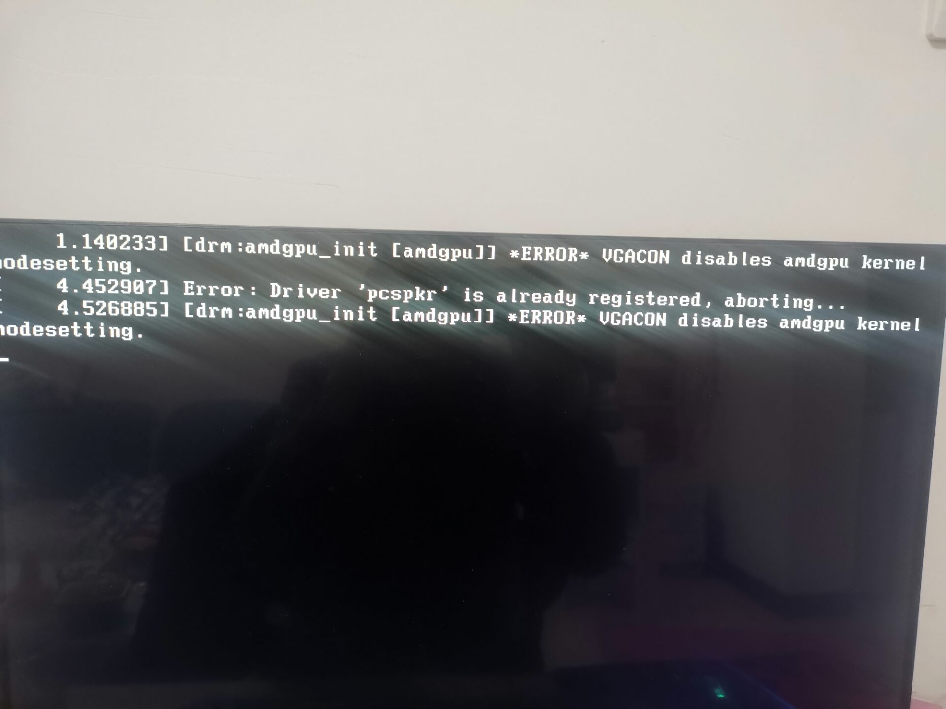

deepin v20版本正常启动,启动时会有deepin载入动画(就是deepin一闪一闪的),升级到20.1后会出现GPU核心错误提示,没有动画,但是可以正常进入系统,显卡正常使用(openGL都正常可以使用)。希望大神能有解决办法
启动显示如下图:
我摘抄下错误提示是:
[        1. 140233]     [drm :amdgpu_init  [amdgp]]      *ERROR* VGACON disables amdgpu kernel    modesetting
[        4. 452987]     Error: Driver  'pcspkr'  is  already  registered,  aborting...
[        4. 526885]     [drm:amdgpu_init   [amdgpu]]    *ERROR* VGACON disables amdgpu kerne l  modesetting

2021-02-02 04:37
换一个内核,降级到5.4.50

2021-02-02 05:49
最省事的事是楼主单行复制,百度,会有解决方案。
pcspkr那个错误,我就是百度解决的。
amdgpu错误,可能是新内核没有加载原来的固件等设备驱动。
楼主试试,sudo apt install firmware-linux-nonfree (firmware-amd-graphics)
如果已经安装,重新配置:sudo dpkg-reconfigure XXXXX
百里慕雪
2021-02-02 20:53
Ziggy:
换一个内核,降级到5.4.50
谢谢大佬,换到5.4.50还是有错误提示,但是不影响使用,我又换回来了,算了不折腾了,不影响使用就行。
百里慕雪
2021-02-02 20:56
lcw0268:
感谢大佬,AMD显卡驱动我重装了,重装会报错。。查了半天好像是deepin的adm驱动和debian还是ubuntu不太一样,有改动,需要强制覆盖安装才行。。我怕有问题,就又重装回来了,不影响使用,我也不折腾了
2022-05-23 23:43
lcw0268:
感谢大佬,我的荣耀笔记本更新21.3后,进入不了桌面,启动完后直接黑屏,屏幕显示无信号,键盘鼠标有反应。安装大佬的方法,先nomodeset启动,然后运行sudo apt install firmware-linux-nonfree, 但是出现了提示'apt --fix-broken install',执行了“sudo apt --fix-broken install”后又报错‘粘贴 子进程被信号(断开的管道) 终止了’,后面网上找到了解决方法‘sudo dpkg -i --force-overwrite " XXXXX.deb"’,最后解决了问题。
sudo dpkg -i --force-overwrite /var/cache/apt/archives/firmware-misc-nonfree_20190114-2_all.deb
sudo dpkg -i --force-overwrite /var/cache/apt/archives/firmware-amd-graphics_20190114-2_all.deb
