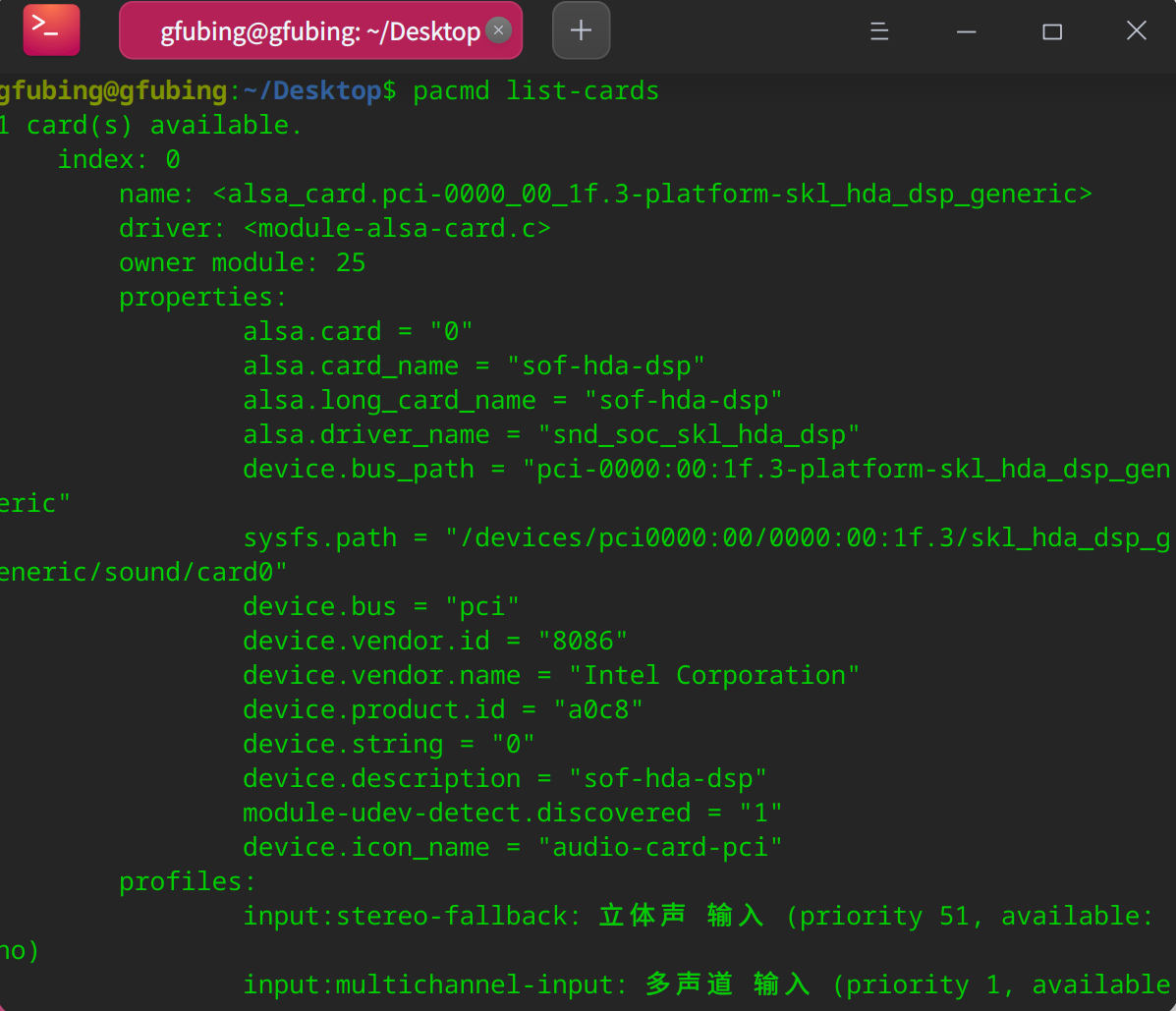

你是按照我的操作重新load了一次声卡吗?贴一下你的pacmd list-cards输出
