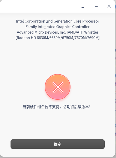

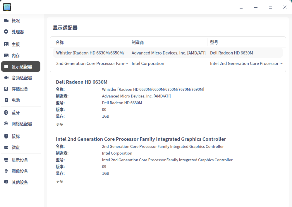

我的笔记本是2011买的,CPU是i3-2310M,内存原来2G,后来我又加了4G,有点老了,但是我装了deepin 20后,有时候有点卡,尤其开VirtualBox的时候,其他程序大概1s多才有反应,我想知道这是为什么?是我的机器老了?但是我用Mint的时候就没事。
在就是我用Linux的时候风扇老转,用windows的时候挺安静,我就想到显卡,如图,但是显卡驱动管理器却无法切换,求解决方案!

A 卡应该是高版本内核支持比较好吧,你的内核版本是多少

SamLukeYes:
内核版本是5.4,跟内核版本有关系吗?

内核版本是5.4,跟内核版本有关系吗?
驱动和内核关系很大的

内核版本是5.4,跟内核版本有关系吗?
新版的内核对电源管理有优化,可以用内测帖的方法更新一下
