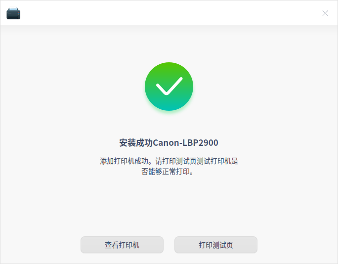

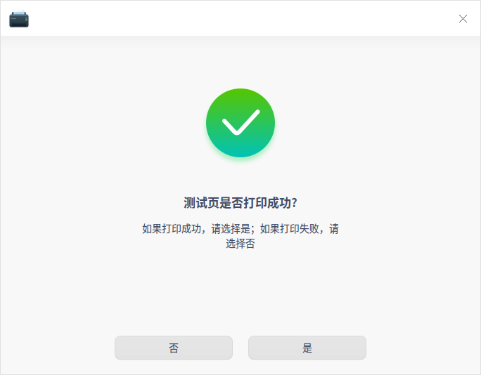

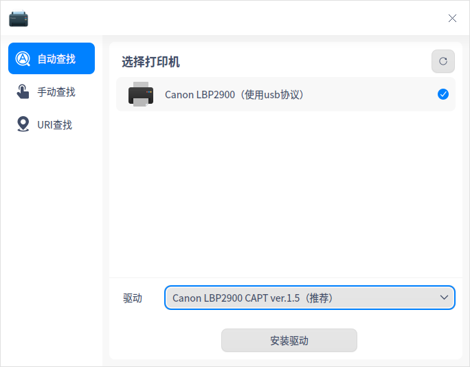

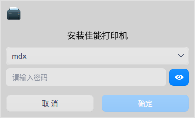

Canon LBP2900 打印机在 Windows 下工作正常。在打印管理器里添加打印机后打印没反应。具体步骤和现象见下列截图:

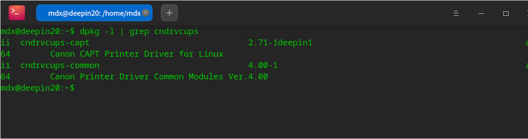

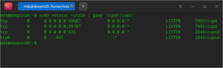

查看相应服务ccpd, cupsd 都正常运行的。

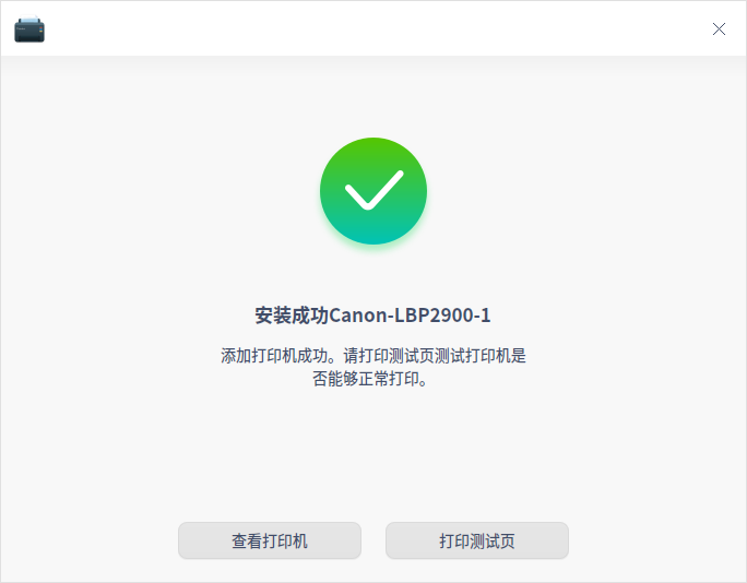

没有打印成功,选择了“否”,再安装了一次,打印管理器里增加了一个“Canon-LBP2900-1”, 还是不能工作。

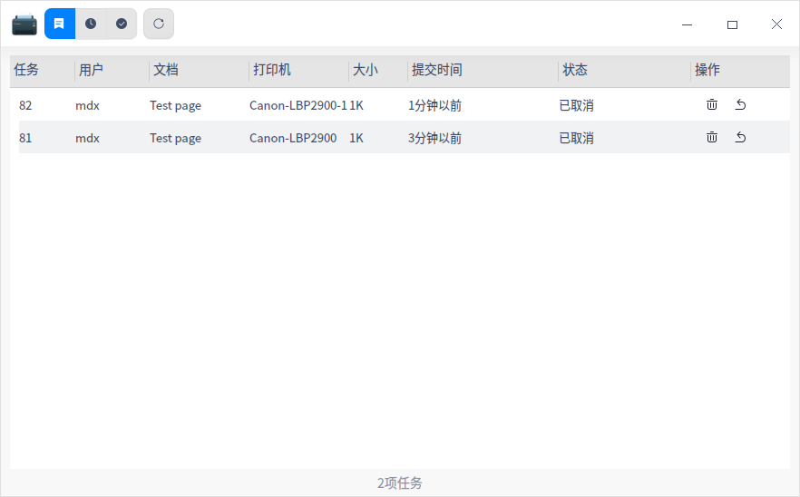

打开“打印队列”,显示开始的打印测试页任务都被自动取消,注意,不是我手工取消的!

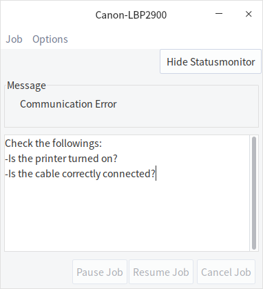

命令 captstatusui -P Canon-LBP2900,显示“Communication Error”。

软件仓库的设置保持初次安装后不变,如下:
mdx@deepin20:/etc/apt$ cat sources.list
## Generated by deepin-installer
deb [by-hash=force] https://community-packages.deepin.com/deepin/ apricot main contrib non-free
#deb-src https://community-packages.deepin.com/deepin/ apricot main contrib non-free
mdx@deepin20:/etc/apt$ cat sources.list.d/appstore.list
deb https://community-store-packages.deepin.com/appstore eagle appstore
mdx@deepin20:/etc/apt$ cat sources.list.d/printer.list
deb https://community-packages.deepin.com/printer eagle non-free

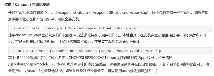

无意中在深度百科里看到LBP2900打印机的安装需要特殊的步骤,见:
https://wiki.deepin.org/wiki/%E6%89%93%E5%8D%B0%E6%9C%BA#.E4.BD.B3.E8.83.BD.EF.BC.88Cannon.EF.BC.89.E6.89.93.E5.8D.B0.E6.9C.BA.E9.A9.B1.E5.8A.A8
大概步骤是安装了官方的包后,需要再执行脚本:
sudo /opt/cndrvcups-capt/addprinter.sh LBP2900 CNCUPSLBP2900CAPTK.ppd /dev/usb/lp0
试了一下,可以安装上并正常打印,但是稳定性还有待于进一步测试。我会在这个帖子里进一步报告结果。
