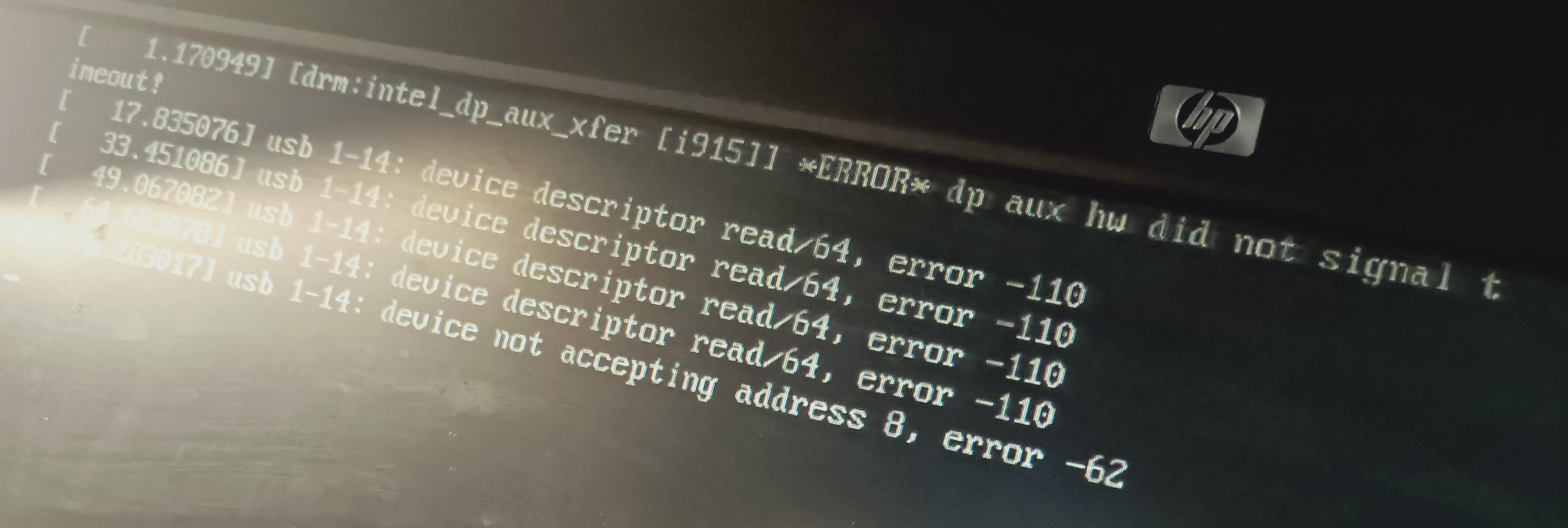

如图,开机的时候会有这种东西,每次开机不一样但是大致都差不多,基本都有USB
这样会耽误一两分钟的开机时间,我是固态硬盘,本来十几秒就可以开好的
不仅deepin系统开机的时候有,deepin安装盘启动的时候也会这样
并且开机后的登录界面不是系统中设置的分辨率,是1024*768(可能是我用了显示器转接线的原因?)

你自己能看清图片吗???
Glucy2
2021-01-26 07:48
kirin2020:
你自己能看清图片吗???
drm:intel_dp_aux_xfer [i9151] *ERROR* dp aux hw did not signal timeout !
usb 1-14: device descriptor read/64, error -110
usb 1-14: deuice not accepting address 8, error -62

最上面好像有DP音频有关的东西,但是我的显示器是通过转接线连接在HDMI接口的,DP接口没有用,而且显示器和转接线都不支持音频
显卡是GTX1060,驱动装的是开源驱动

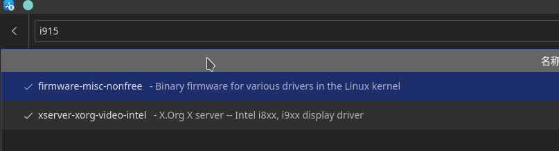

楼主看看2个包安装。楼主N卡用开源驱动效果不好。
引导时显示的分辨率,要vbe支持的分辨率,在grub设置。

第一个是显示驱动的问题,应该是X的驱动bug,跟hdmi转vga有关,而dvi转vga和hdmi转dvi是正常的,建议换转接线,或者安装nvidia专有驱动试试。参考https://bugs.freedesktop.org/show_bug.cgi?id=92685
usb那个是接口供电不足。

OK现在没问题了,谢谢
