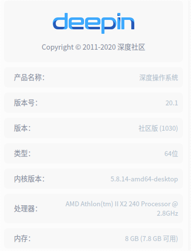

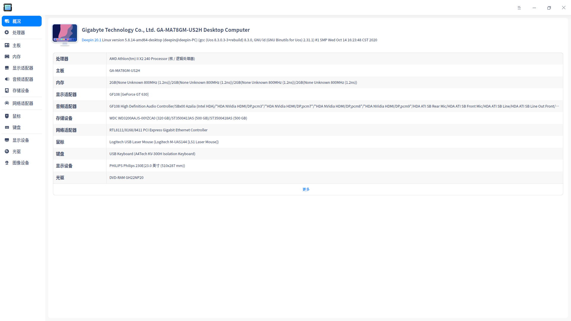

昨天升级了Deepin20.1(1030),更新系统后,鼠标经常出现识别错误,将鼠标拖动操作识别成双击操作,导致使用WPS进行很多文本编辑操作时,经常误操作,之前的一个简单的拖动操作常常要反复进行多次,才偶尔能成功。
请问这是什么问题?
是鼠标驱动出问题了吗?我想重新安装鼠标驱动,可是不知道怎么重新安装?我想搜索一下论坛中是否有人遇到过这个情况,可是我费了好长时间也没搜到。
顺便吐槽一下咱们论坛的搜索功能,搜索出来的结果都是与搜索关键字没什么相关性的排在前面,就连关键字中的“的”字相关结果都能排在最前,真是理解不了咱们论坛的搜索功能的逻辑是什么了???能不能像百度搜索结果那样,与搜索关键字越接近的结果越靠前?
我的电脑情况如下图:
