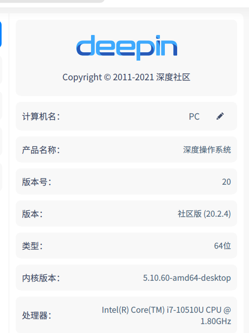

能否帮着看看是什么原因吗?另外贴上系统信息:
另外补充说明一下,我还在另外一台电脑上装了一个Deepin V20的虚拟机,那个虚拟机里就没这个问题,应该是什么特殊情况造成的这个问题吧
