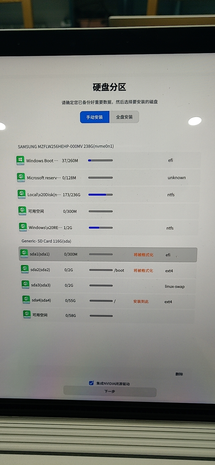

第一个硬盘是win10
第二个硬盘是deepin
surface book2
独显gtx1060
上图是安装时的分区方式
使用refind也无法成功启动deepin

根本不是“双硬盘”的问题。大部分 Surface 型号在硬件层面上不支持从内置 SD 卡槽启动,如果要从 SD 卡启动的话请用 USB 读卡器。

第二盘sda好像少了一个/home分区,不知道是不是这个原因。

我以前试过把 Arch 装在 SD 卡上,将硬盘上的 esp 挂载为 /boot,这样就能先在硬盘上加载内核,再挂载 SD 卡上的根目录。Deepin 不支持直接把 esp 挂载为 /boot,就只能在硬盘上额外建立一个小分区挂载为 /boot 了。

这个不影响,正常情况下除了 esp 以外只挂载一个 / 都是可以的
