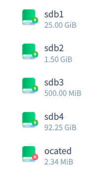

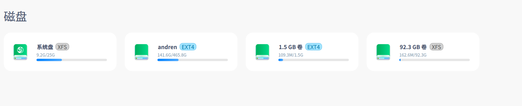

自动安装没有问题,就是手动安装系统的时候这个efi分区一直显示在系统里,在自带的磁盘软件里没有看到隐藏的地方,想问一下这个efi分区可以隐藏吗?是linux单系统。

1.5G 那个不是 efi 分区吧?

不知道啊,我设置的时候连虚拟内存都没设置,我就设置了四个分区一个/,一个home,一个boot,还有一个efi。我也不知道这个1.5G是什么东西,就是以前用自动的时候是没有的,现在他就有了而且居然出来了4个分区,那个ocated也不知道是啥。
[^_^]
2021-01-24 01:39
1.5GB 左右应该是 boot 分区。
临时解决方法:
根据你电脑 lsblk 查看挂载点 /boot 对应的设备描述符,根据你的截图来看应该是 /dev/sdb2
sudo vim /usr/lib/udev/rules.d/80-udisks2.rules
在最后一行追加
 KERNEL=="sdb2", ENV{UDISKS_IGNORE}="1"
随便你用 vim 还是文本编辑工具,保存了之后重启即可。

代码加了,但是这个盘还在显示。我看了一下1.5G的确实是boot ext4格式/boot
[^_^]
2021-01-26 17:14
andren:
我这边可以的呀,你再看看是不是有拼写错误什么的呢?
andren
2021-01-26 23:29
[^_^]:
我觉得是不是因为我没有usr分区的原因,我确实用VIM加了这行代码,但是不行。怀疑因为我就有BOOT,/,home,swap这几个分区,没有usr分区,所以这行代码不好使。(我也不懂,乱猜的)
[^_^]
2021-01-29 03:00
andren:
/usr 目录肯定有的,你可以先 cat 那个文件看看有没有数据在里头。
理应生效的...
andren
2021-01-30 03:41
[^_^]:
理应生效的...
谢谢,我找到原因了!因为我的那个boot是sda2不是sdb2所以咋滴都隐藏不了,lsblk查看了一下发现了为啥隐藏不了,谢谢大佬的细心解答
