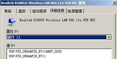

买了一个无线网卡,尝试安装了一下,因为没有驱动,百度了一些文章及驱动,现分享一下使用情况:
我的芯片是reltek8188GU,在WINDOWS下

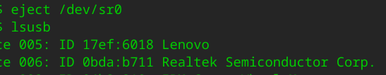

有时候开机后发现不了无线网卡,在终端下用命令lsusb查看
芯片变成
Bus 002 Device 004: ID 0bda:1a2b Realtek Semiconductor Corp.
感觉是USB网卡有一个分区是USB-CODROM,存放驱动程序的小分区(在WINDOWS下能看到,说明书说是免驱的,实际上有这个分区放驱动)
lkf@lkf-PC:~$ eject -r
之后就可以自动发现无线网卡了
lkf@lkf-PC:~$ lsusb
Bus 002 Device 006: ID 0bda:b711 Realtek Semiconductor Corp.
看芯片也正常了。
在安装驱动https://github.com/McMCCRU/rtl8188gu,这个网址也说明了需要执行
eject /dev/cdrom0
不过在我的机器上无法执行,只好尝试eject -r了。

再补充一下:刚启动时,发现网卡为
kf@lkf-PC:~$ lsusb
Bus 002 Device 005: ID 17ef:6018 Lenovo

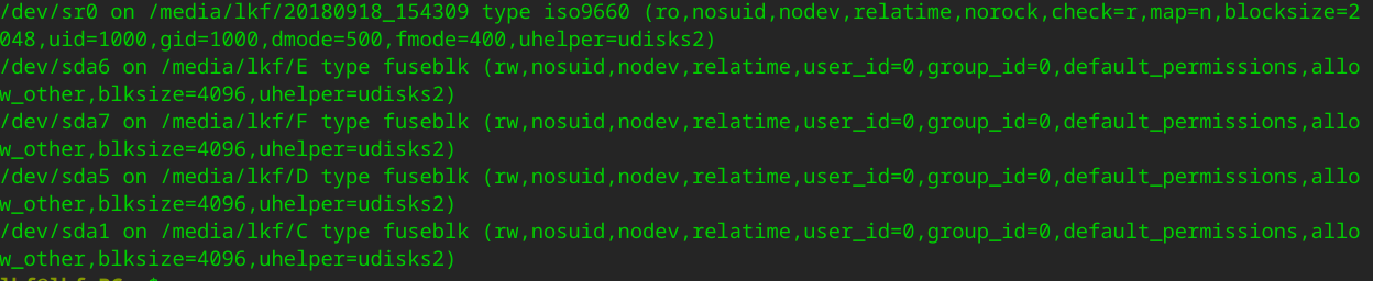

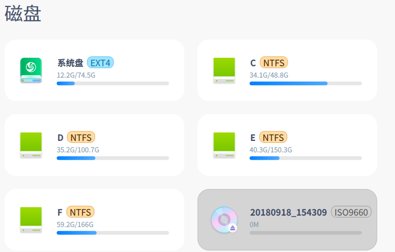

在图型界面下,发现有光驱的图标
在终端命令下发现有ISO格式的盘
跟安装驱动说明的差不多,差的只是cdrom0还是sr0
如果在图型界面下,右键选择——弹出,我觉得也可以。
