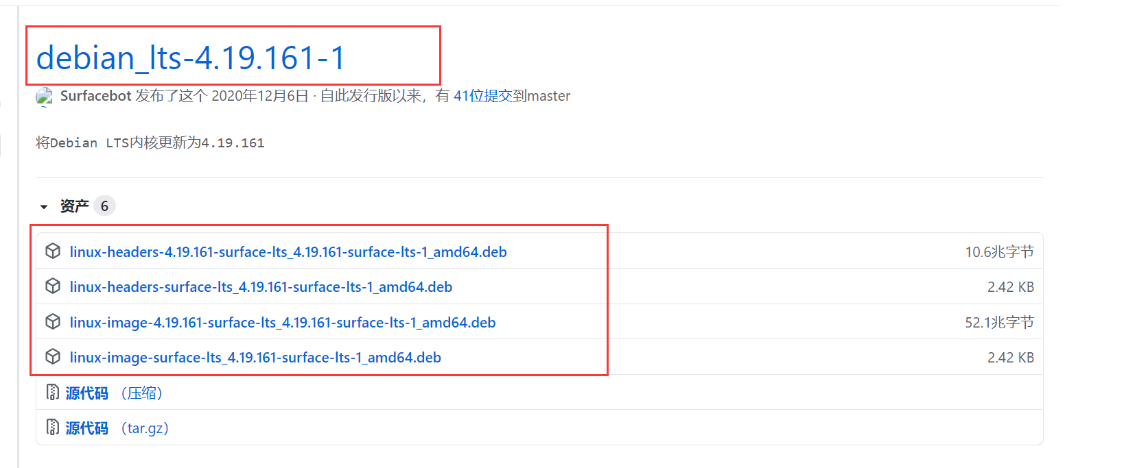

谢谢指引,4.19内核包已经下载完成,接下来我需要怎么操作安装到surface里呢,实在是不懂啊,有没有详细的教程
SamLukeYes
2021-01-23 07:43
phantom2020:
是在 deepin 上安装,另外记得还要下载安装 headers

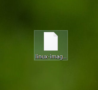

国行版surface pro4 m3 ,截图是我找到的文件
SamLukeYes
2021-01-23 23:48
phantom2020:
Surface Pro 4 是用 IPTS 实现触屏的,应该还需要安装 IPTS 固件。
https://github.com/linux-surface/surface-ipts-firmware/releases
另外,建议 watch 这两个仓库的 releases,或者添加 linux-surface 软件源,这样就可以及时收到更新推送了。
