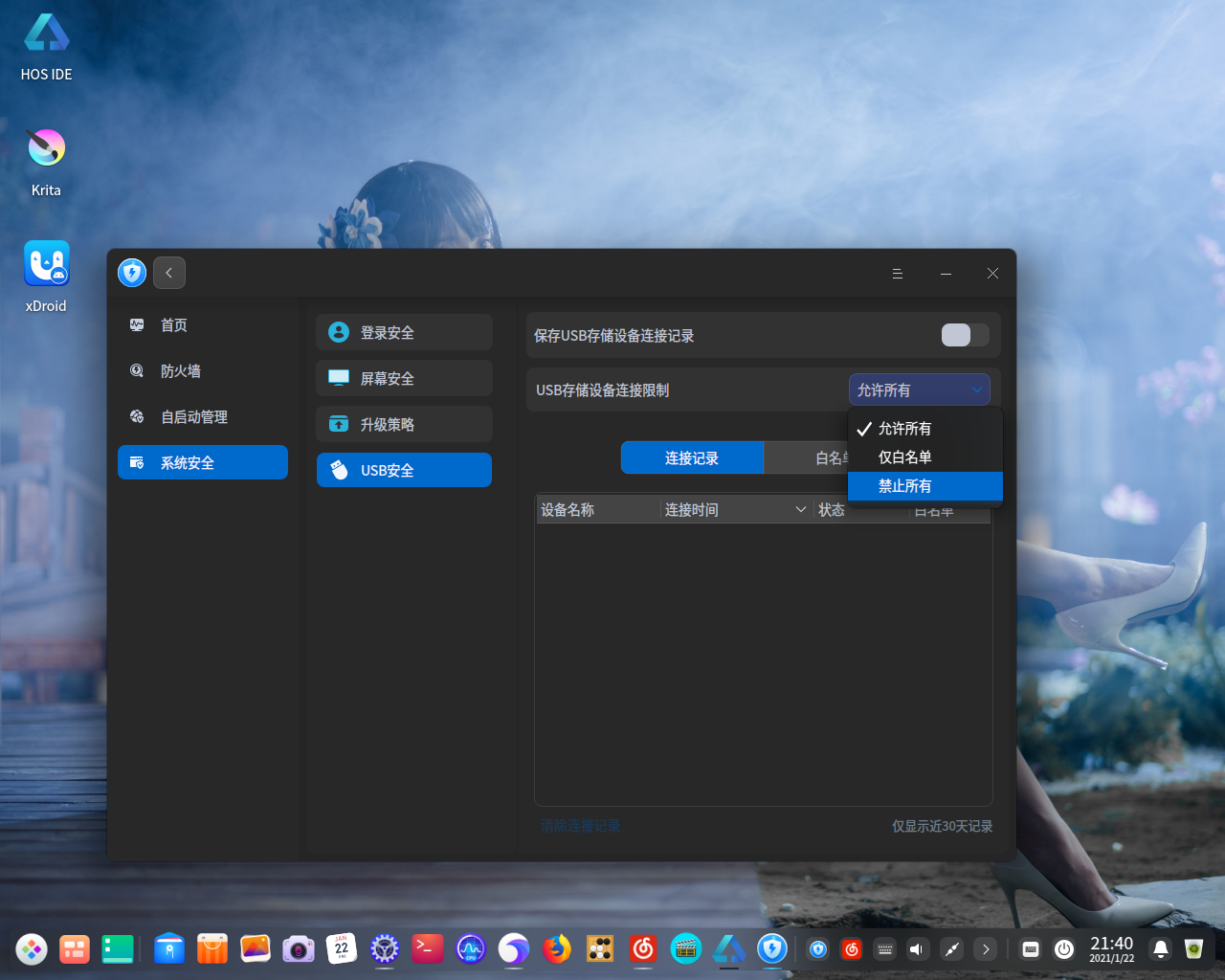

UOS专业版的安全中心支持USB设备白名单
bxkdhao
2021-01-23 04:48
bxkdhao
2021-01-23 04:50
Ziggy:
个人桌面版就有。

jorsion
2021-01-23 05:42
深度的安全中心的这个可以么?

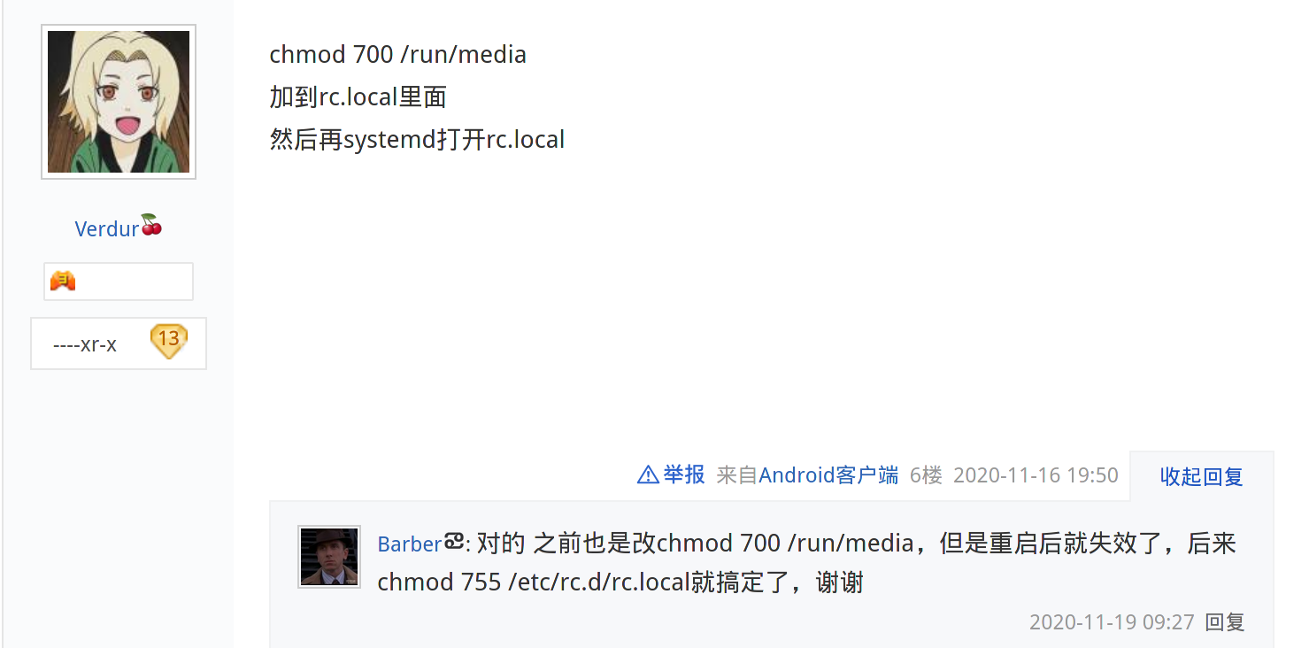

把/run/media的权限写死(直接从贴吧搬运而来):
再来一个:Linux启动脚本rc.local 不执行的解决方法
zhuzhoutanjian
2021-01-23 05:52
from-mail_1xx-xxxx-007:
谢谢,这个是CENTOS里面才有的,DEEPIN 没有。
zhuzhoutanjian
2021-01-23 05:53
jorsion:
深度的安全中心的这个可以么?
您这个是统信的UOS吧?
