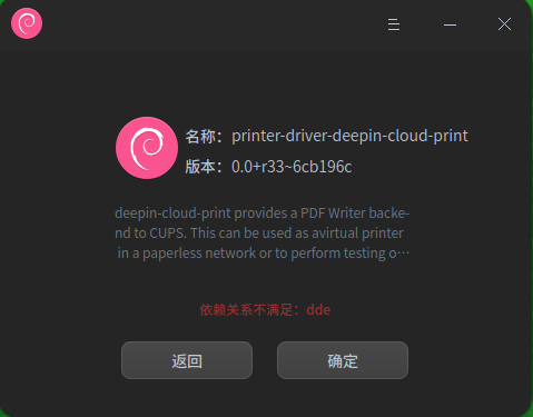

安装深度云打印提示”依赖关系不满足:dde“如何处理,如下图:

就是安装星火也出现这个问题,才下载的,也出现同样问题。

正常来说你的电脑里有dde这个包,那么他说不满足可能是dde版本的问题,
一般来说可能是包中限定的版本比当前的版本低。
可以通过改包来实现
dpkg -x 包文件名 ./print
dpkg -e 包文件名 ./print/DEBIAN
此时你包的目录下应该有一个print目录,里边是整个包的所有文件
找到目录下的DEBIAN/control,打开他,吧dde后边的版本说明删掉,应该是在括号里边,别的不要动。
 然后还是在包的目录下,执行
fakeroot dpkg -b ./print newpkg.deb
稍等片刻九打包成功了,然后安装即可。
如果他报错,显示找不到fakeroot的话,执行这条命令
sudo apt install fakeroot
再重试即可

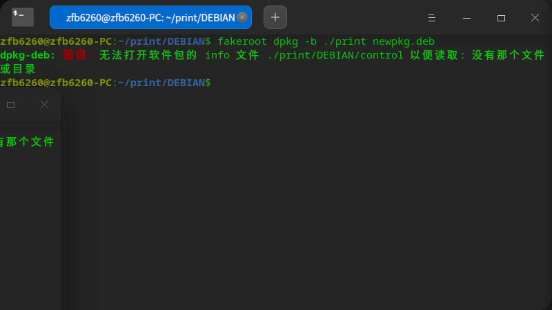

这一步出现了这个问题咋办呢?明明目录下有这个control文件的,虽然我没有找到dde的字符,但这一行{Depends: cups, cups-client, ghostscript, libpaper-utils, libc6, libcairo-gobject2, libcairo2, libcups2, libgcc1, libgdk-pixbuf2.0-0, libgl1-mesa-glx | libgl1, libglib2.0-0, libgtk-3-0, libpango-1.0-0, libpangocairo-1.0-0, libqt5core5a, libqt5dbus5, libqt5gui5, libqt5widgets5, libqt5x11extras5, libstdc++6, libthrift0, libx11-6, libxcb1}中带类似(>2.01)的括号号及里面的内容都删了,想试试,可是遇到下面问题,请指教

我找到了,不是版本问题,他和dde冲突了,这个古老版本的云打印可能不支持了,取而代之的是统信云打印。但是目前为止仅仅支持UOS专业版
你如果你的打印机支持linux的话,可以尝试下面这个方法进行链接
https://bbs.deepin.org/zh/post/202481
