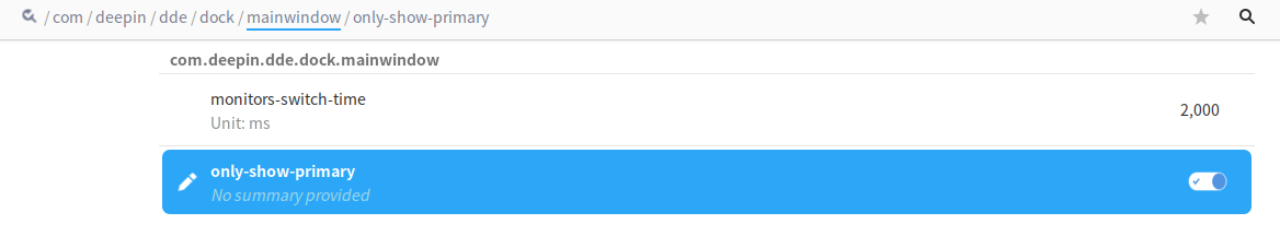

饮料再好也比不上麦芽发酵
2021-01-23 00:49
wmark:
你这个高级啊,这个设置在哪里
gsettings set com.deepin.dde.dock.mainwidow only-show-primary true
shell中执行上面命令即可
或者用apt安装 dconf-editor,用图形工具来设置
wmark
2021-01-23 01:18
饮料再好也比不上麦芽发酵:
shell中执行上面命令即可
收到,晚上试试
