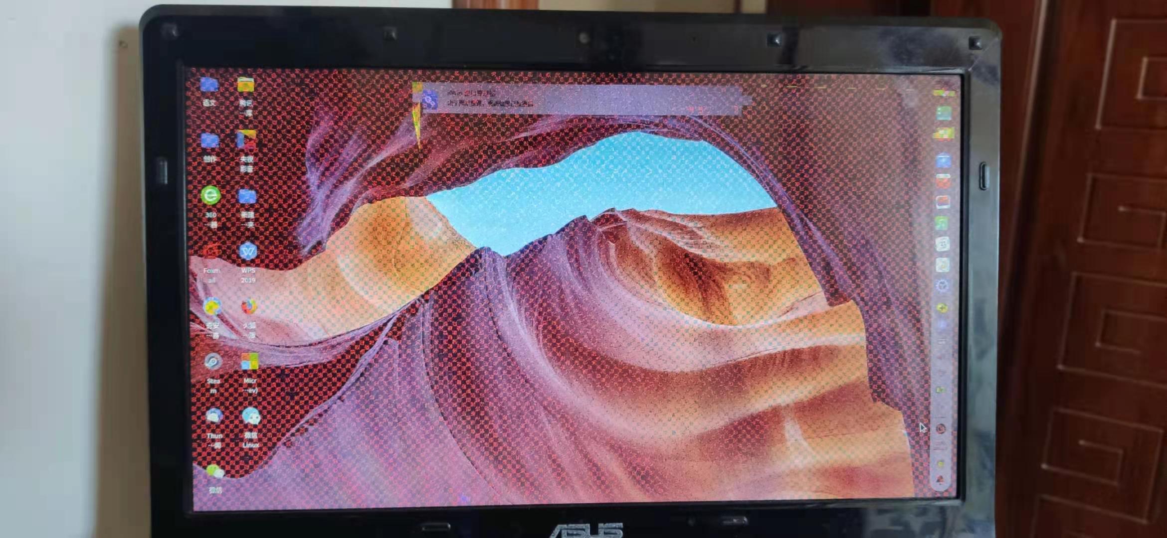

deepin20.1出现kwin图形管理器重置 屏幕出现花屏,如何解决?
当时的浏览器是火狐。会不会这个原因?
再次回忆了一下:我先是不关机,直接拔掉电源插头,因为笔记本电脑要换个地方。到了新地方,插上插头后,开始出现 这个kwin图形管理器提示的现象,开始花屏。
重启之后表面正常,开始使用软件之后,包括浏览器,微信,央视影音等都会开始出现这个提示,开始花屏后不入就黑屏,最后就是不能用。只能强制关机。
还有什么办法吗?或者能不能象WIN那个一键还原,,恢复初始状态??

你好,不好截图,就是花花点点的各种小的色块,最严重就是黑屏,啥也显示不了。

是独立显卡驱动的问题,不是kwin的问题

你好,怎么解决??我的笔记本电脑应该是集成显卡。

可能是内核影响,换一个内核看看,再检查一次看看有没有独显

我的本也遇到同样问题,估计是显卡的问题,切换到N卡出现楼主说的情况,换回I卡就正常了
