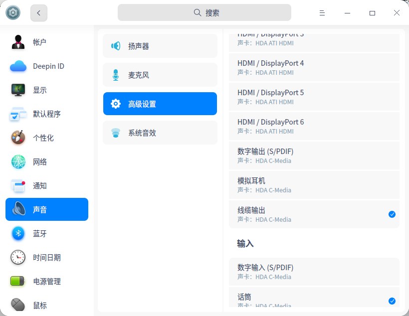

播放音乐自动进入待机,等唤醒的时候,没有声音发现切换到了HDMI,但是到现在怎么都切换不了,重启也不行。拔掉HDMI重启还没有声音,必须是插上在拔掉,才能用扬声器,但是插上用双屏又自动切换到HDMI。。。。

无法切换音频输出是当前的BUG,该BUG从2020年11月25日更新后一直存在,据说是因为交互设计问题导致的,接下来会更改交互设计。
目前只有临时的解决办法,需要你每次打开计算机都设置一次才行。需要安装pulseaudio、pavucontrol 两个包。
真的很痛苦很痛苦很痛苦!Deepin现在这个设计师真是最会折磨用户的!求你别再乱更改设计了,让工程师好好优化一下系统、好好修BUG吧。

建议用1002版本,有高级设置

要在软件里调整配置选项的,其实只要你搜对了关键词,在论坛稍微一搜就搜到了相关帖子。你要是搜到了相关帖子,也不会在这里发这个帖子了

方法就是在palvucontrol软件里更改“配置”和“输出设备的接口”,因为大家的设备都不一样,无法给出一个固定的答案。建议你多调整试试,论坛上一句两句也说不清。目前我见过的所有出现BUG的用户经过多次尝试全都搞定了。

感谢!终于有声音了
