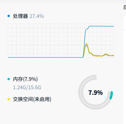

                 顺便想问一下,哪位高手知道Linux的断电重启命令是什么呀?reboot重启不能断电,halt、shutdown、也没有能断电重启,要么带电重启,要么关机。Linux断电重启到底那个命令能实现啊?
电脑是可以断电重启的,deepin开机启动项最下面一个System setup选项就可以,选上“System setup”回车后是直接断电一下,风扇和电源全部停止一下,然后通电进入BIOS。
断电重启比正常重启更彻底。
         我需要断电重启,是因为正常重启后cpu有一个线程下不来,导致CPU温度85以上,风扇高速转运,感觉不睿频了。而断电重启后几个线程正常,风扇很安静温度在55左右。什么i7z、tlp都试了不管用,只有断电重启CPU、温度、风扇才能正常。算了不弄了,大不了关机再开一下。

据说deepin有个组件有点bug(忘掉了)
你可以看看是什么进程在吃CPU
顺便你可以试试去设置里面改一下节能模式
龙少vlog
2021-01-18 04:54
enforcee:
你可以看看是什么进程在吃CPU
顺便你可以试试去设置里面改一下节能模式
都试着看了找过,并且cpu进程没有超过20%的。断电重启也是我n多排除才发现的,感觉是正常重启比断电底层重启好像是deepin少加载了什么底层驱动或是什么别的东西。和触摸板问题一样可能都属于灵异问题吧(触摸板有时候开机能正常识别,有时候就没有触摸板)这可能目前都属于无法说清的问题吧
