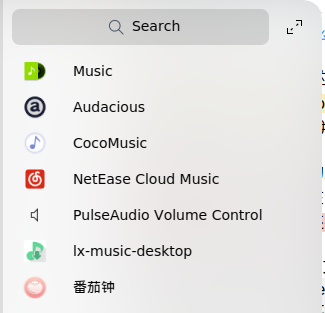

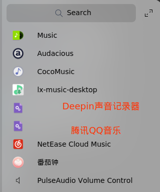

在删除那三个.conf文件之前是这样的:
删除之后是这样的:
我这儿一堆该死的图标终于没了,谢谢你乐于分享的精神。
