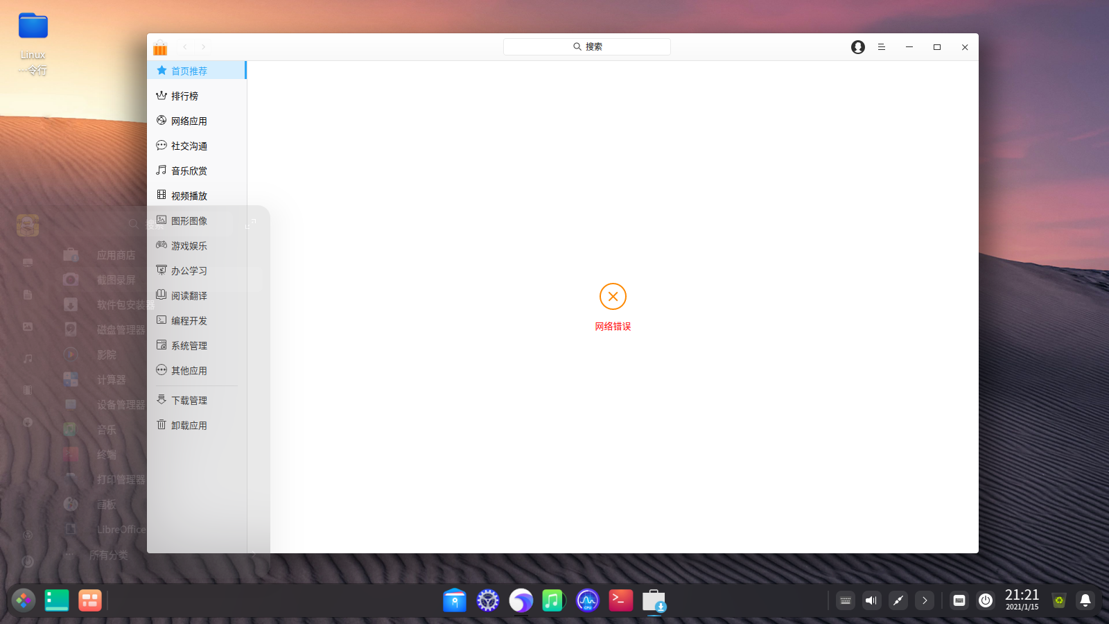

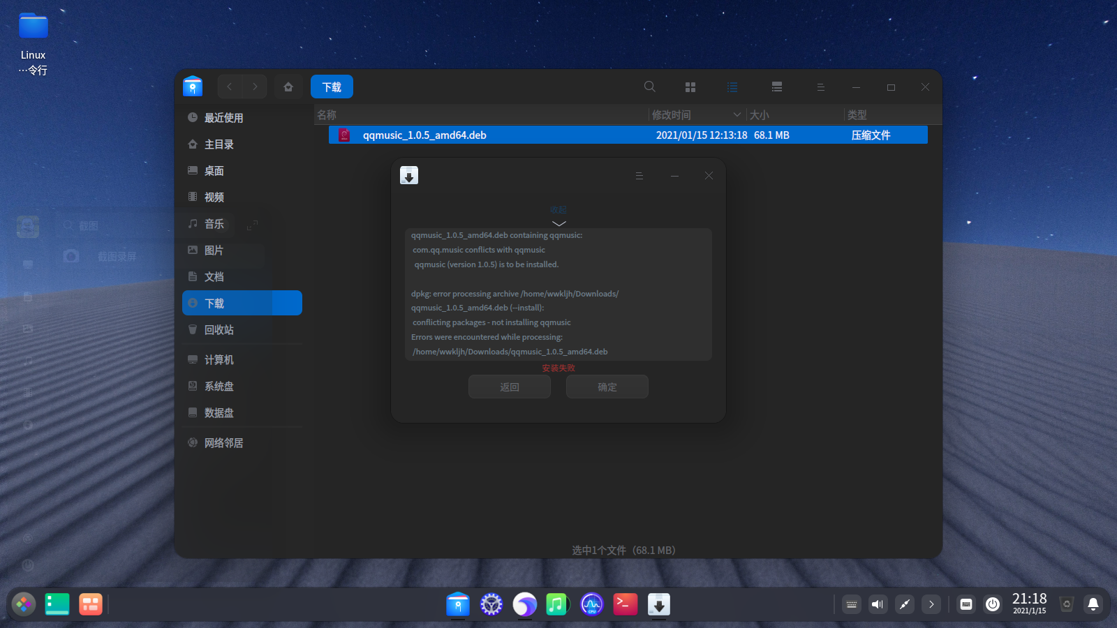

[Newbies] 安装.deb软件包显示安装失败,应用商店显示网络错误该怎么办?
wwkljh
2021-01-16 05:25
wwkljh
2021-01-16 05:29
求各位大佬解答,谢谢!

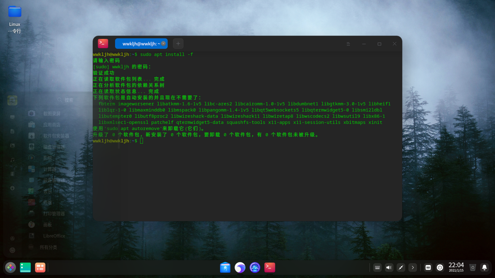

lcw0268
2021-01-16 05:59
终端输入
sudo apt install -f
看看显示什么。

wwkljh
2021-01-16 06:08
lcw0268:
终端输入
sudo apt install -f
看看显示什么。
系统终端是这么显示的,您能帮我看看如何解决吗?谢谢!

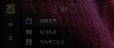

2021-01-16 06:36
你这个是旧版商城吧,deepin-app-store才是最新并且维护的
wwkljh
2021-01-16 06:44
Ziggy:
2021-01-16 06:46
wwkljh:
显示的名字是一样的,包名改了
wwkljh
2021-01-16 06:48
Ziggy:
这个不是吗?之前我记得还有个自带的,那个下载很慢的,那个安装一直转圈圈。我之前在网上查到命令行更新了,应该是这个吧,我去搜索那里看也是只有这个了,之前那个应用商店应该是被这个替换掉了/盲猜
wwkljh
2021-01-16 06:49
Ziggy:
显示的名字是一样的,包名改了
啥意思/哭。不是很懂,具体要怎么操作吗?
Fredoong
2021-01-16 15:51
第一张图的原因:你安装了很旧很旧的应用商店,所以无法联网。
第二张图的原因:你之前已经装过商店的QQ音乐包(不论装没装成功),现在装的这个包与之前的那个包冲突了,安装器无法自动解决冲突问题。
wwkljh
2021-01-16 19:54
Fredoong:
那是要重新下载一次的意思吗?不是很懂耶。
2021-01-17 05:10
wwkljh:
桌面文件被替换,实际没有,先apt search store卸载已安装的旧的,再装新的
