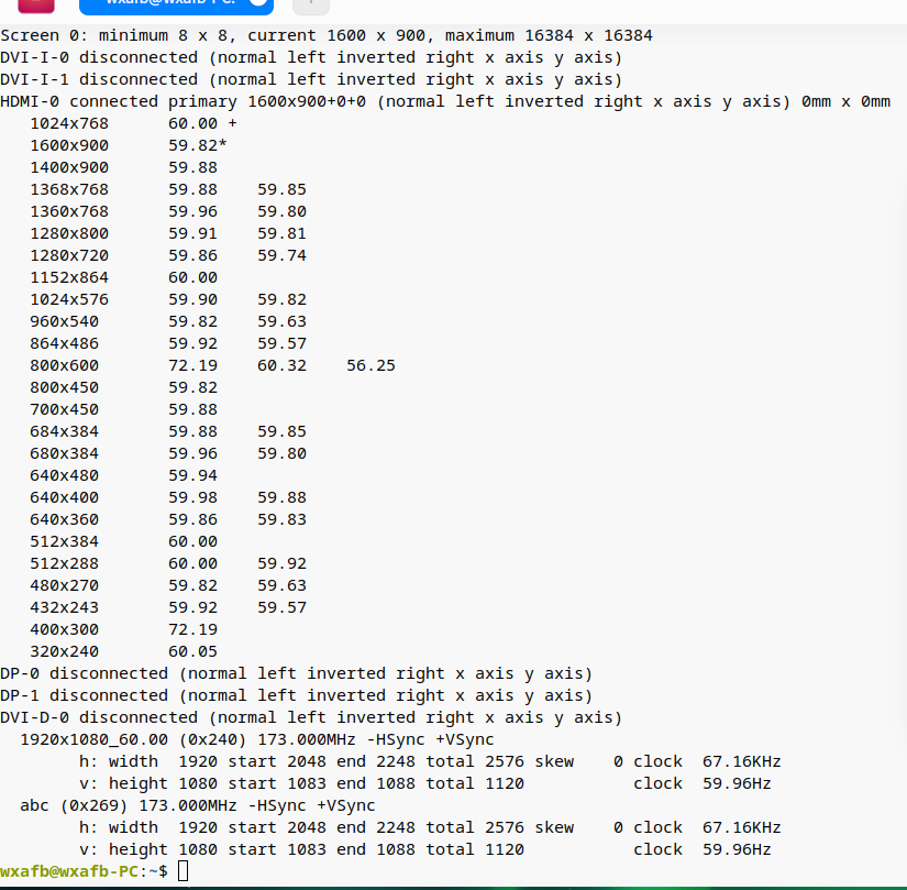

分辨率老是添加到无法连接的显示器上

楼主题目和内容有问题,我们说设置分辨率,是选显卡支持的分辨率中的一种。楼主图片也没有显示什么命令出来的显示。

xrandr命令显示的内容,本来显示器是HDMI-0,但是添加分辨率后只显示DVI-D-0有添加的分辨率,HDMI-0没法绑定新添加的分辨率。我的显卡是七彩虹GTX960

带这个标记的是当前使用的分辨率和刷新率

向你学习,我也试试那个命令。
你的显示不正常吗?为什么不用控制面板设置?

控制面板里面没有1920*1080这个选项

你使用闭源驱动了吗?
