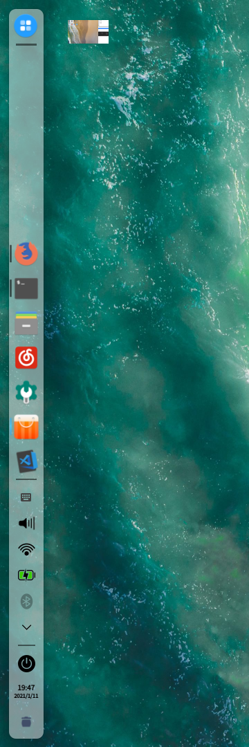

手贱,为了解决一个小问题,跟着网上的一个"教程"误删了software-properties-common,发现启动器没了,键盘快捷方式也没有了,自行重装了software-properties-common也没有用,怎么破??大佬求助啊!!
问题补充,查过日志,只有software-properties-common被remove,同时我又给install回来了,但是重启后启动器就没了,准确的讲是docker上的启动器图标点击无反应了,(就是那个开始菜单)没了.然后许多键盘组合快捷键失效了,包括但不限于打开终端,切换程序等.
我很肯定dde是没有出问题的.
