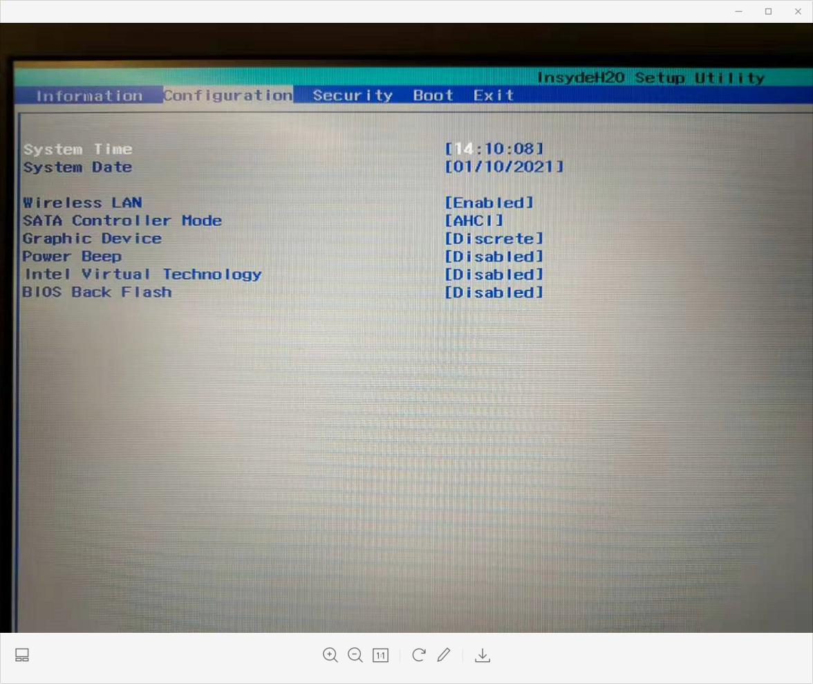

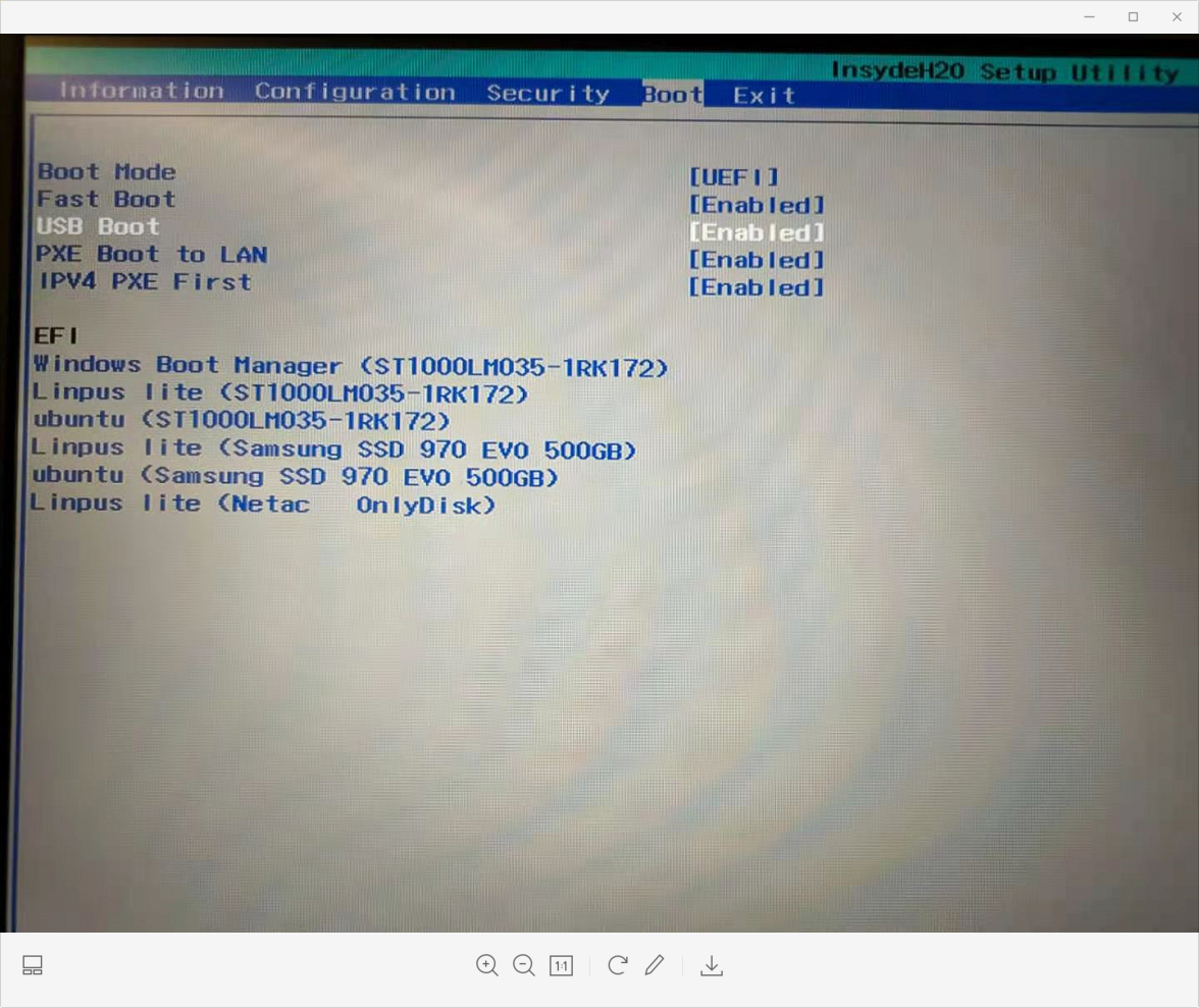

之前电脑是可以找到U盘启动项的,昨天安装没找到,大家帮忙看看我这BIOS哪里没设置对
不会开车有驾照
2021-01-10 22:52
第一张图显示你已激活USB启动,插上可启动U盘,下面列表里会显示这个设备
小小怪下士
2021-01-10 23:27
不会开车有驾照:
但是U盘已经插电脑上了,没有U盘启动这个选项
zhoutj2001
2021-01-11 00:20
小小怪下士:
因为你的电脑启动模式是UEFI模式,所以你制作的启动U盘必须是UEFI模式。
MarioAi
2021-01-11 00:42
U盘启动没写好吧,或者换口试试
小小怪下士
2021-01-11 00:58
zhoutj2001:
我用的是深度那个制作工具做的
昨夜的星辰
2021-01-11 06:49
小小怪下士:
我用的是深度那个制作工具做的
你可以试试Rufus这个软件,目前制作启动盘没有失败过,启动模式记得选下UEFI

小小怪下士
2021-01-11 17:28
感谢大家,已经解决了,的确是U盘启动没写好,很奇怪,用deepin的制作工具制作uos专业版安装居然会出问题。。。
enforcee
2021-01-11 20:08
小小怪下士:
有可能是因为U盘速度比较慢
有一个写入缓冲的设计,就是文件操作进度走完以后实际上没有写到U盘里面,而是存在缓冲区里面慢慢写入,如果提前拔掉U盘就会出现问题
避免这种情况或者在终端执行sync,等命令退出以后再拔掉U盘,或者是在各种分区编辑器里面卸载,等完成卸载以后再拔掉U盘
也可以去托盘那点安全卸载,然后等他通知
