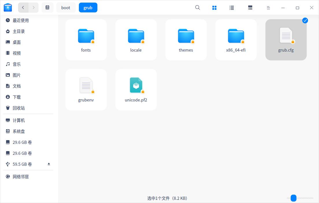

grub.cfg就是deepin的引导文件,你可以直接编辑
第一次听说daphile系统
如果你电脑上安装了daphile和deepin,能进deepin
文件第一行就是不要编辑此文件。关键是,真不会弄,还是习惯用第三方软件,安全。

不编辑这个文件是对的,因为它是 grub 自动生成的,下次更新内核或者更新 grub 的时候这个文件就会被重新自动生成,手动的修改就会失效。不过,根据其中的注释,你应该能找到对应的配置文件,改完以后 update-grub 即可。如果想用专门的软件修改 grub 的配置,可以用 grub-customizer。

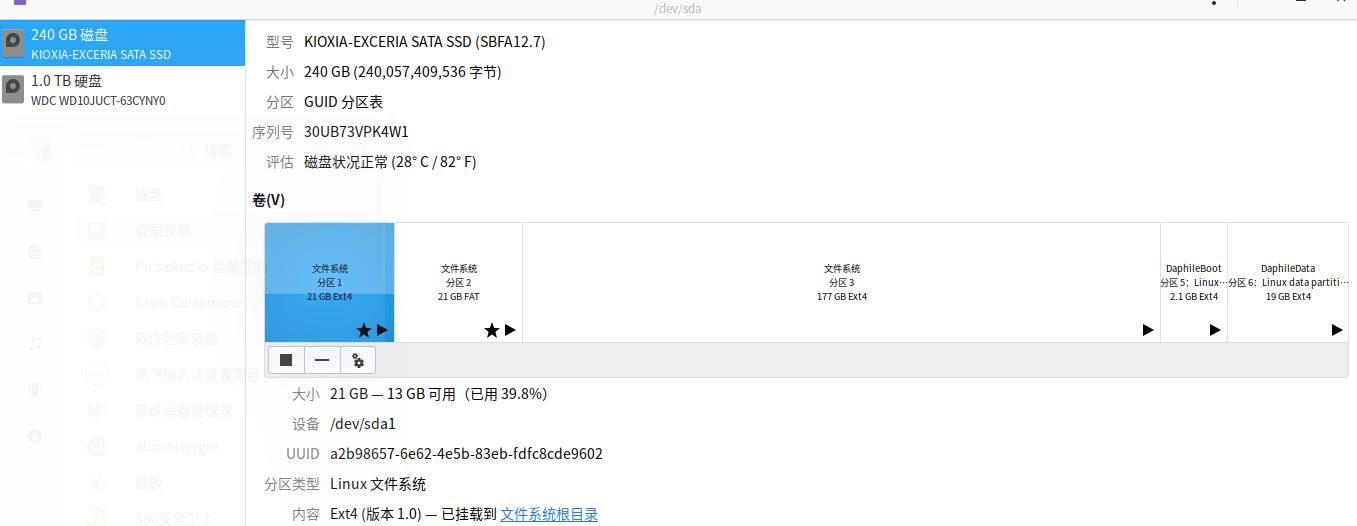

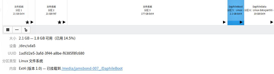

硬盘是铠侠串口固态ssd, daphile分区是第五分区。这段文字我看的云里雾里的,如果能帮我编辑好了感激不尽。

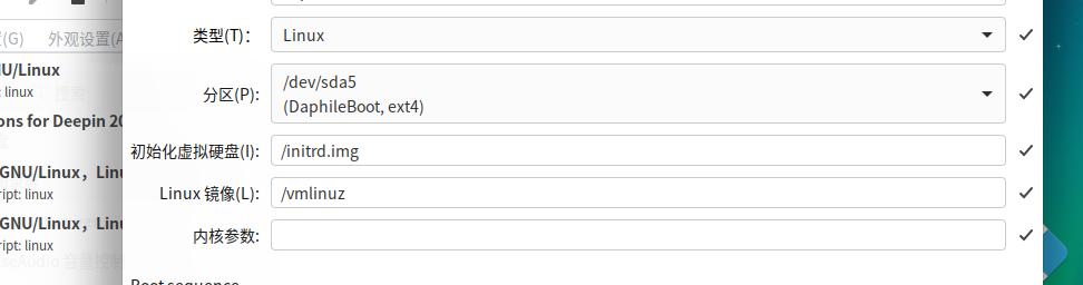

这个软件挺简洁,我试了几次能加上但是无效,可能 配置不太正确,我再试试看
提示找不到找不到VMLINUZ文件,是不是缺少步骤

efibootmgr -c -L "Daphile" -t 3 -d /dev/sda -p 5 -l \\Daphile.efi
系统安装盘是sda5,3不知道怎么改
