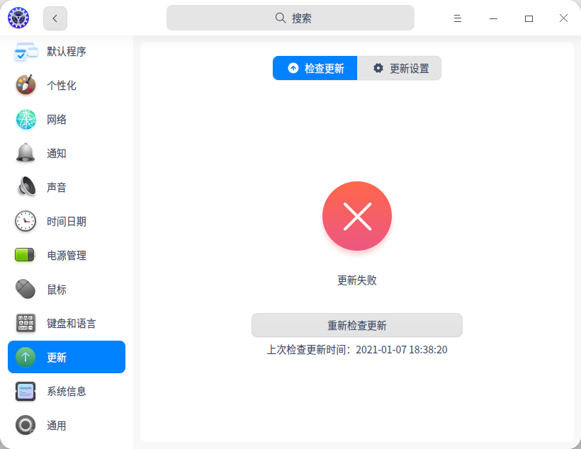

[Seek Help] 更新失败?怎么办??
吕先生
2021-01-08 02:40
终端更新提示这样。。。看不懂!
设置里更新也是失败,求解决!

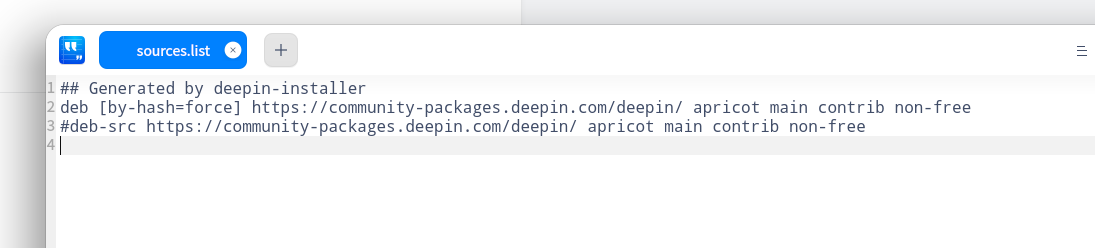

lcw0268
2021-01-08 03:19
sudo deepin-edit /etc/apt/sources.list
在显示的.top前面加#屏蔽错误的地址。
再更新。

吕先生
2021-01-08 03:50
lcw0268:
再更新。
这里面没有.top的源啊。。。。。

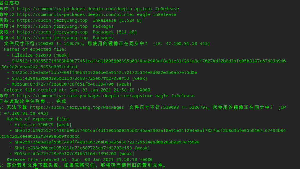

ucSec
2021-01-08 04:00
是星火商店的源出问题了
吕先生
2021-01-08 04:01
吕先生:
这里面没有.top的源啊。。。。。
我看了一下,上面错误的源好像是火星商店的源??

lcw0268
2021-01-08 04:38
吕先生:
在线求解决方法~~~~
那个.list附近有 soueces.list.d的文件夹吧?去里面找那个地址的文件修改。
或者卸载星火商店。
wai81
2021-01-08 04:41
编辑 /etc/apt/sources.list.d/sparkstore.list 文件,先注释掉源
吕先生
2021-01-08 04:47
lcw0268:
或者卸载星火商店。
谢谢,已经OK了!
吕先生
2021-01-08 04:48
wai81:
谢谢,已经好了。不过火星商店的更新源还能用吗?如果火星商店更新要怎么办?
MarioAi
2021-01-08 06:25
吕先生:
再去掉注释就行了,星火商店里刷新也能还原
