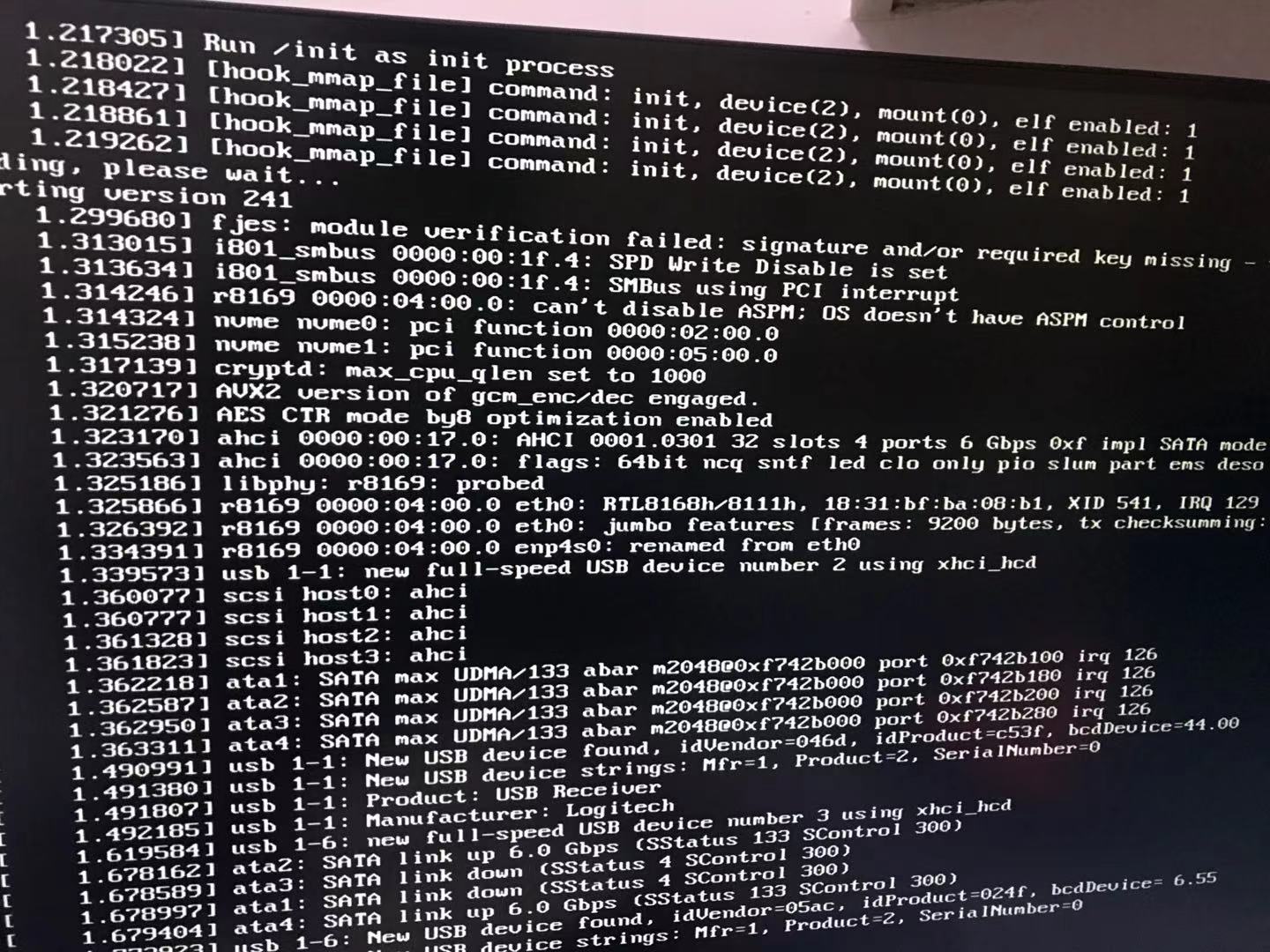

今晚 台式机 更新后到一半卡死了,然后强制重启后进入不了系统。 一直在如图这样,就是 每一列最前面的序号 一直在增大。

前面的好像是时间吧,能看到启动进程用了多久,这个好像是内核输出的信息?

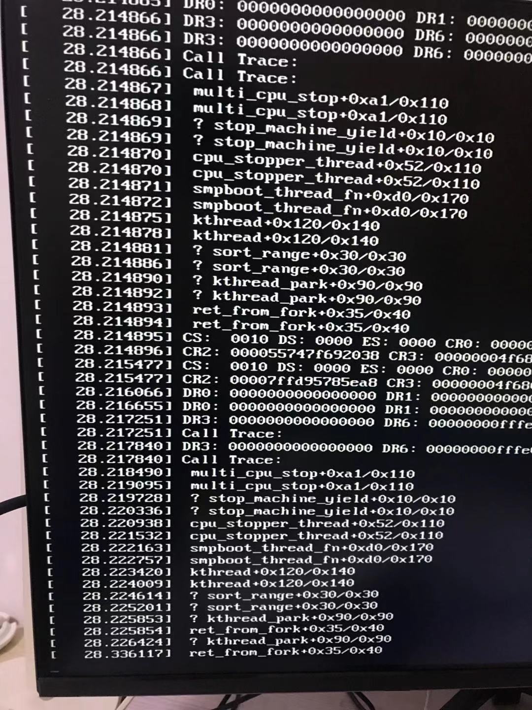

最后显示的是 Call Trace: xxxxxxxxx......按照黑苹果的经验来说,大概率可能是启动的时候内核崩了?

不是......你这个已经不是图形界面没启动的问题了,是整个内核都启动失败了......
如果只是图形界面启动失败的话,前面显示的就不是数字,而是绿色的 OK 或者红色的 Failed 了......你这个大概率只能重装了......

大家好.  这应该就是更新一半卡死了,然后我强制重启的结果就是系统内核坏了.   我直接重装了.  哎.   又折腾了一早上.  还有就是,我重装的时候,选择内核5.7的,进去后再次更新,发现还是会卡死在内核那个的地方.但是如果重装的时候选择内核5.4的,再升级的话就没问题.
